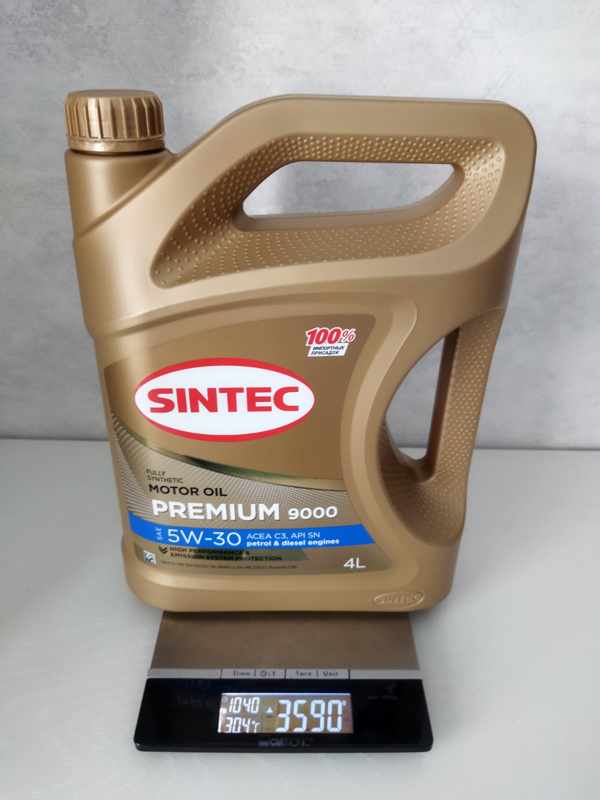

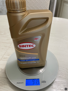

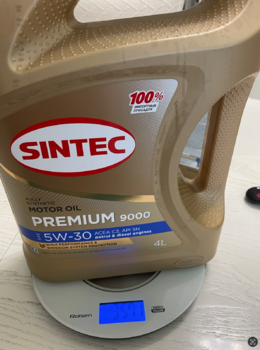

Для истории сфотографировал вес Sintec Premium 9000 5w30 ACEA C3, API SN в обновленной таре. Партия 23.03.23 04/23 3 3. Весы кухонные, на абсолютную точность не претендуют)
4л - 3571г
1л - 919г
партия 07/23 от 09.06.2023
dima62rus у меня не долив 19г.)
На напольных весах для измерения веса человека 4л-3550г. Разница с кухонными 21г

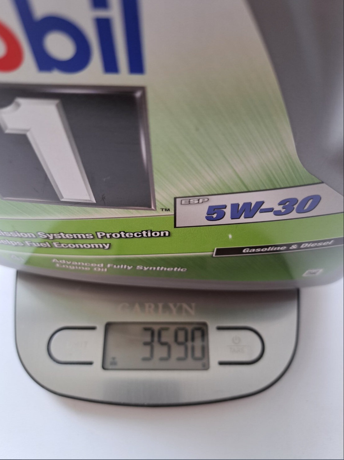

4 часа назад, dima62rus сказал:
У тебя скорее всего подделка, внутри вашей канистры MOBIL1:sarcastic:
