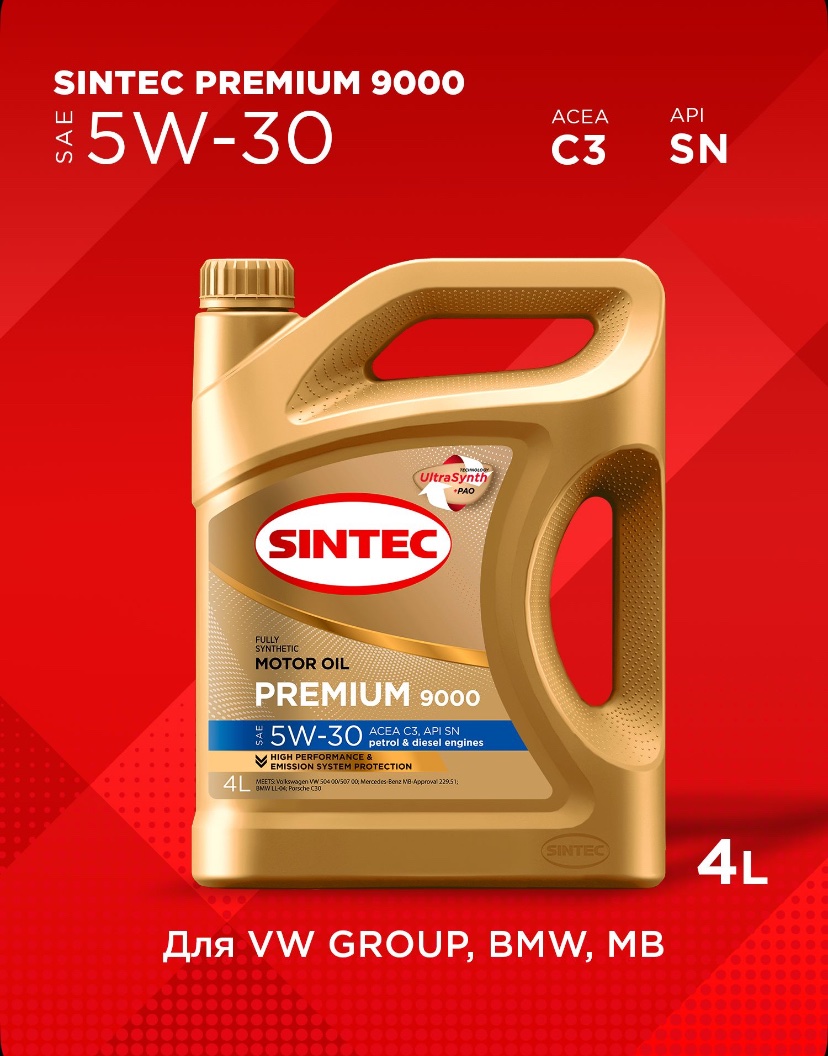

Sintec Premium 9000 5W-30 C3 (API SN, ACEA C3)
Спецификации: API SN; ACEA C3; MB 229.51; VW 504/507; Porsche C30;  BMW LL-04.
Техническая документация:
TDS Sintec Premium 9000 0W-30 C3 SP-CF.pdf
Описание: Полностью синтетическое моторное масло Sintec Premium 9000 5W-30 C3 SN со средним уровнем зольности (Mid-SAPS) производится на основе смеси высококачественных синтетических базовых масел и высокоэффективного многофункционального пакета присадок по фирменной технологии UltraSynth. Базовая основа из масел гидрокрекинга, имеющих низкую испаряемость, высокие индекс вязкости и термоокислительную стабильность, усилена полиальфаолефинами, дополнительно обеспечивающими отличную текучесть при отрицательных температурах. Продукт официально одобрен Mercedes-Benz для применения в ДВС, которым предписаны масла спецификации MB 229.51.

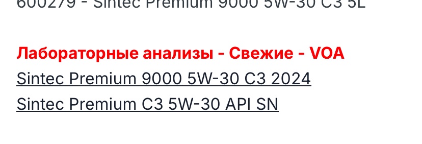

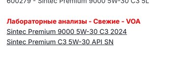

600279 - артикул 5 литровой канистры
Друзья, подскажите это одно и то же масло? Для дизеля 5s-dpts
ранее в одной из тем, человеку советовали как один из лучших вариантов цена-качество Синтек Премиум С3. Заказал на Озоне у рекомендованного продавца, но сейчас заметил, что оно Премиум 9000 и цвет наклейки не много другой
48 минут назад, Mazdovod сказал:
Изменили дизайн канистры. Масло выпуска осень 2024 весна 2025 должен быть такой же пакет присадок, как в канистре старого дизайна.
