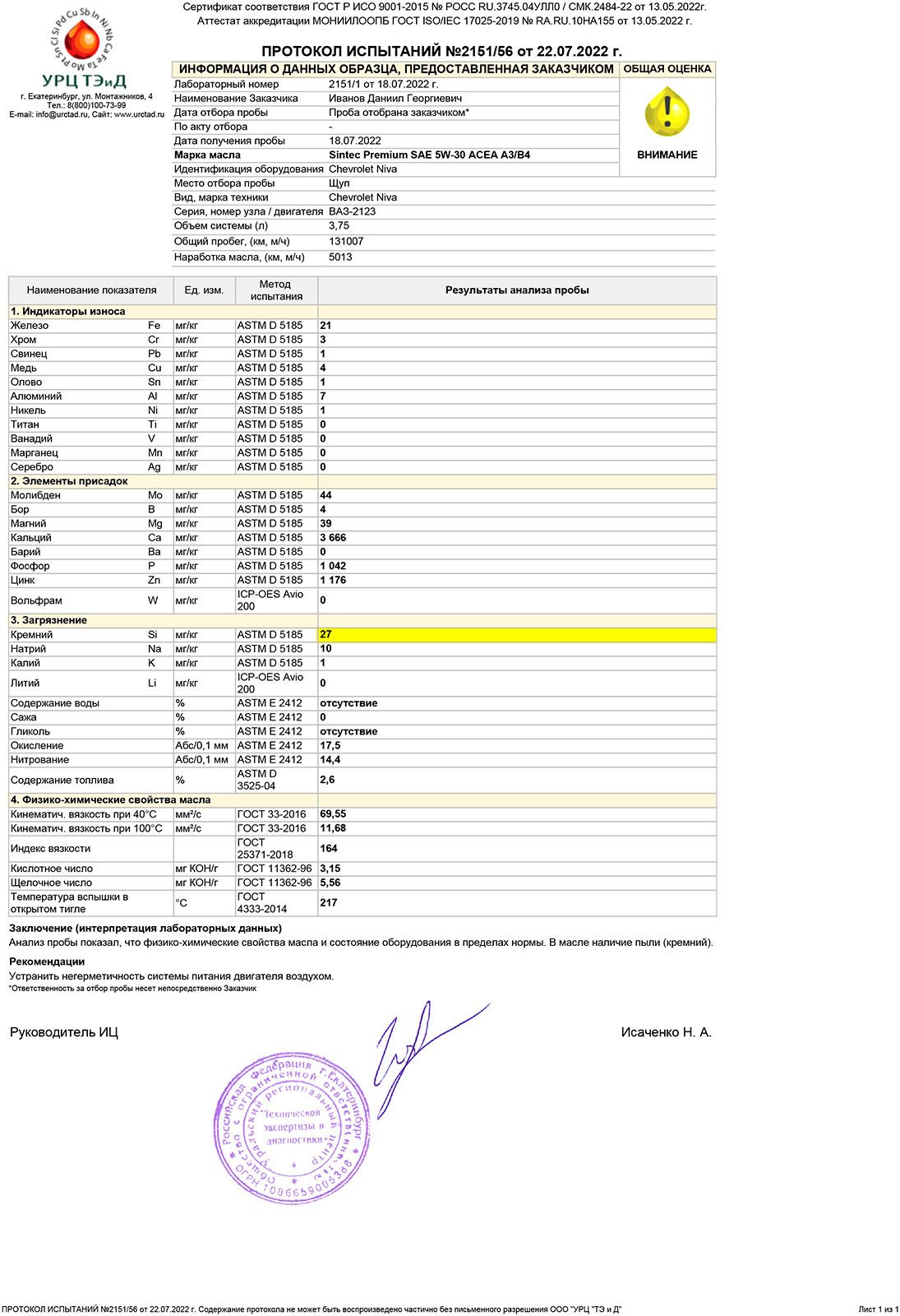

Sintec Premium 5W-30 A3/B4 отработка на Chevrolet Niva после 5013 км
Масло: Sintec Premium 5w-30 A3/B4
Автомобиль: Chevrolet Niva 2012 г.в., двигатель ВАЗ-2123, бензин 1,7 л 80 л.с., МКПП
Общий пробег на одометре:  131 007 км на конец интервала.
Пробег на масле: 5013 км
Моточасы: 215 мч
Израсходованное топливо:   580 литров
Доливки масла: ушёл уровень, долил 0,5 литра.
Присутствие отложений в двигателе ДО:  чисто
Присутствие отложений в двигателе ПОСЛЕ: грязнее не стало
Автозапуск по времени: нет. Утром прогрев 2-3 минуты и не спеша поехал.
Наличие чип-тюнинга: есть
ГРМ: цепь
Предпусковые подогревы: нет.
Период эксплуатации: с 24 января 2022 года по 9 июля 2022 года
Срок эксплуатации:  5,5 месяцев
Топливо: бензин Лукойл ЕВРО-95
Режимы: 60% город с пробками, 20% трасса до 120 км/ч, 20% разное бездорожье (зима - глубокий снег, лето - грязь по колено и песок)
Фильтр масляный: KNECHT/MAHLE/BEHR OC 383 A
Фильтр воздушный: Filtron AP006
Марка антифриза: Sintec G12
Объем заливаемого масла: 3,75 литра
Отбор масла: шприц Жане через щуп
Отбор масла проходил с горячего или холодного двигателя?: с горячего
Что было до этого масла: последняя заливка перед тестовым пробегом Лукойл Люкс синтетическое 5W-40 SN, перед ним полусинь Лукойл Люкс 10W-40 SL.
Присадки: ничего не добавлял.
а на этих моторных маслах наблюдался расход масла?
19.07.2022 в 01:31, ezhzhyk сказал:
Больше/меньше? Как было?
За примерно такой же период Лукойла съедало граммов на 200-300 больше

Машина чипована дважды. Первая прошивка была просто Евро-2 под мой ЭБУ после заводской Евро-4. Вторая (нынешняя) прошивка залита года 3 назад. Тоже Евро-2, но более "тракторная" - лучше тянет на низах и средних оборотах.
С Лукойлом завязать решили или Синтек просто на пробу взяли?
ezhzhyk отключение лямбды такой себе чип, в чем суть второй прошивки? Изменения УОЗ?

ezhzhyk в чем суть второй прошивки? Изменения УОЗ?
Не сильно силён в данных премудростях. Там вроде подкорректирована топливная карта и УОЗ строго на применение 95 бензина. Делал в местном сервисе по Нивам. Меня устраивает.

Примерно одинаково. Что на щупе, что и по цвету слитой отработки
В вашем двигателе угар синтека этого и сороковок Лукойл одинаковый, или есть разница?
