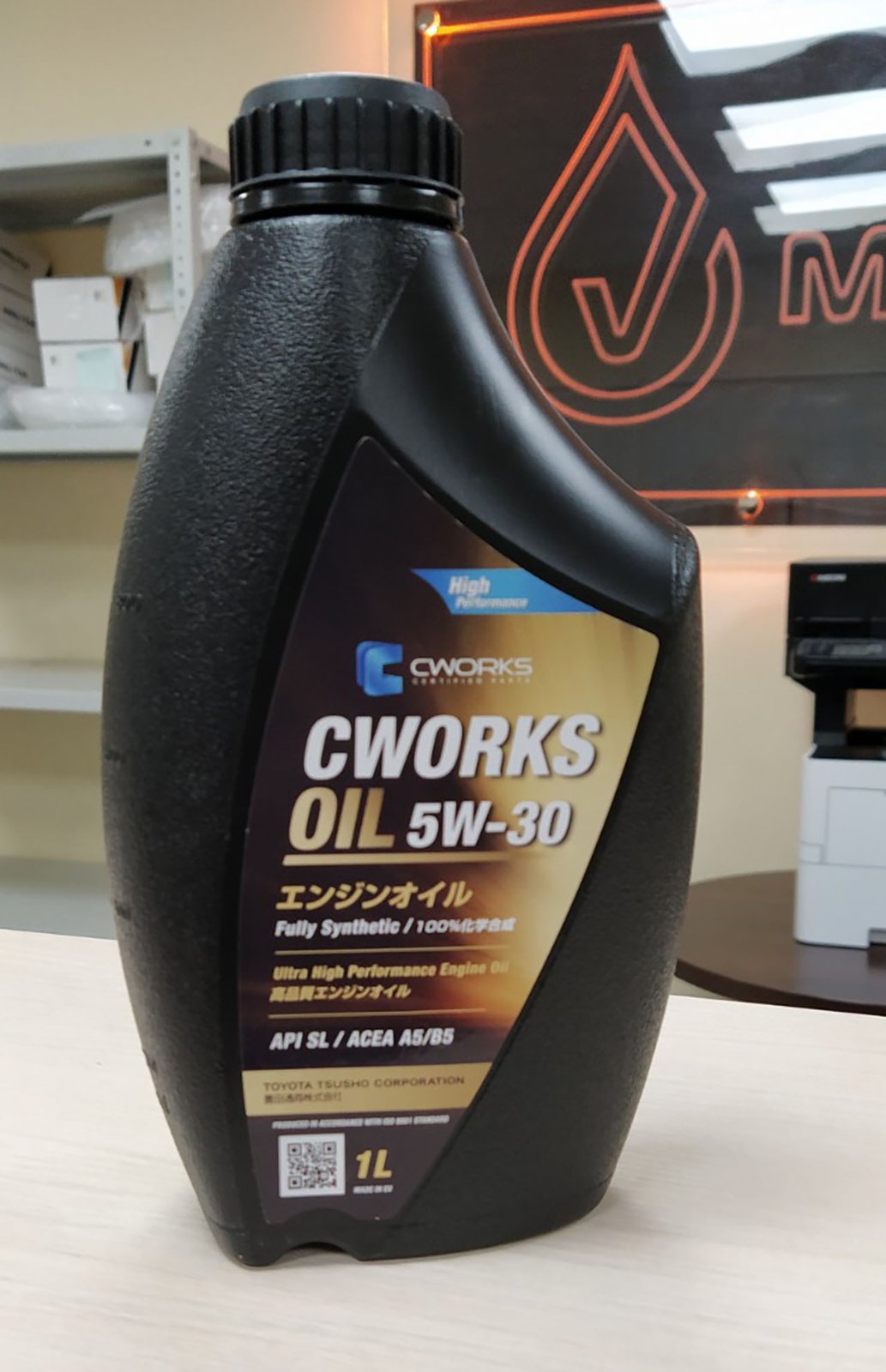

CWorks Oil 5W-30 A5/B5 свежее за анализ спасибо официальному представителю CWorks в России.
Масло в лабораторию посылал официальный представитель в запечатанной литрухе.
Вскрытие масла в лаборатории УРЦТЭиД:
CWorks oil 5W-30 A5-B5 (VOA BASE) копия.jpgCWorks oil 5W-30 A5-B5 URC копия.jpgCWorks oil 5W-30 A5-B5 photo1.jpgCWorks oil 5W-30 A5-B5 photo2.jpg
Масло заявлено как: ACEA A5/B5; API SL; FORD WSS-M2C913-D; Renault RN 700; Jaquar/Land Rover STJLR 03.5003.

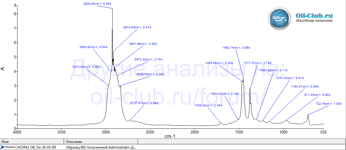

8) По элементам видно, что это пакет присадок Infineum P6660, из которого действительно делают масла ACEA A5/B5. Фосфор + цинк как противоизносная присадка. Бор как дисперсант, удерживающий загрязнения во взвеси и выносящий их с собой при сливе масла. Кальций как моющая/нейтрализующая присадка.
Вывод: Хорошее масло стандарта ACEA A5/B5. По мимо заявленных спецификаций Ford и Jaguar, подойдет большинству японских, корейских и китайских автомобилей. Обладает запасом для тяжелых условий эксплуатации и затянутых интервалов смены. Все параметры в норме. Каких то выделяющихся характеристик нет, но так и должно быть, ведь это стандартное масло.

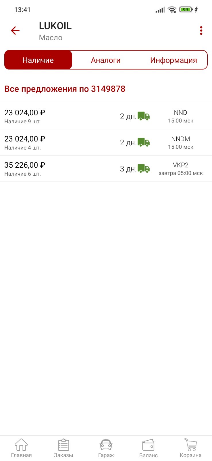

За такую цену я лучше Лучок Женезис ФД 5-30 возьму.
1 час назад, ValeRus сказал:
:sarcastic:
за такую, не возьмете

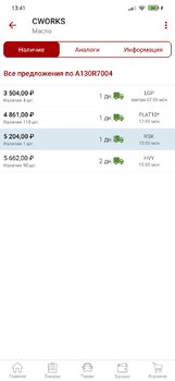

chrome_screenshot_1658227113039.thumb.png.bc54d9ddcc89530d8c0ea4196534cd6b.pngchrome_screenshot_1658226958804.thumb.png.f06d573a1b1e9dc408236526af541c7a.png
Screenshot_2022-07-19-13-41-15-077_ru.autodoc.autodocapp.thumb.jpg.1734d27119fe7709fdf56dbf6fe852f6.jpgScreenshot_2022-07-19-13-41-56-466_ru.autodoc.autodocapp.thumb.jpg.9e25f4509a109b4d6b75cc456bbcbf90.jpg
Уважаемый представитель CWorks. Ваши масла по анализам хорошие, но их стоимость явно запредельная. Я конечно все прекрасно понимаю. Но с этим надо что-то делать, иначе их попросту никто не будет покупать..

4 часа назад, dima62rus сказал:
:sarcastic:
на основных площадках уже по  12
