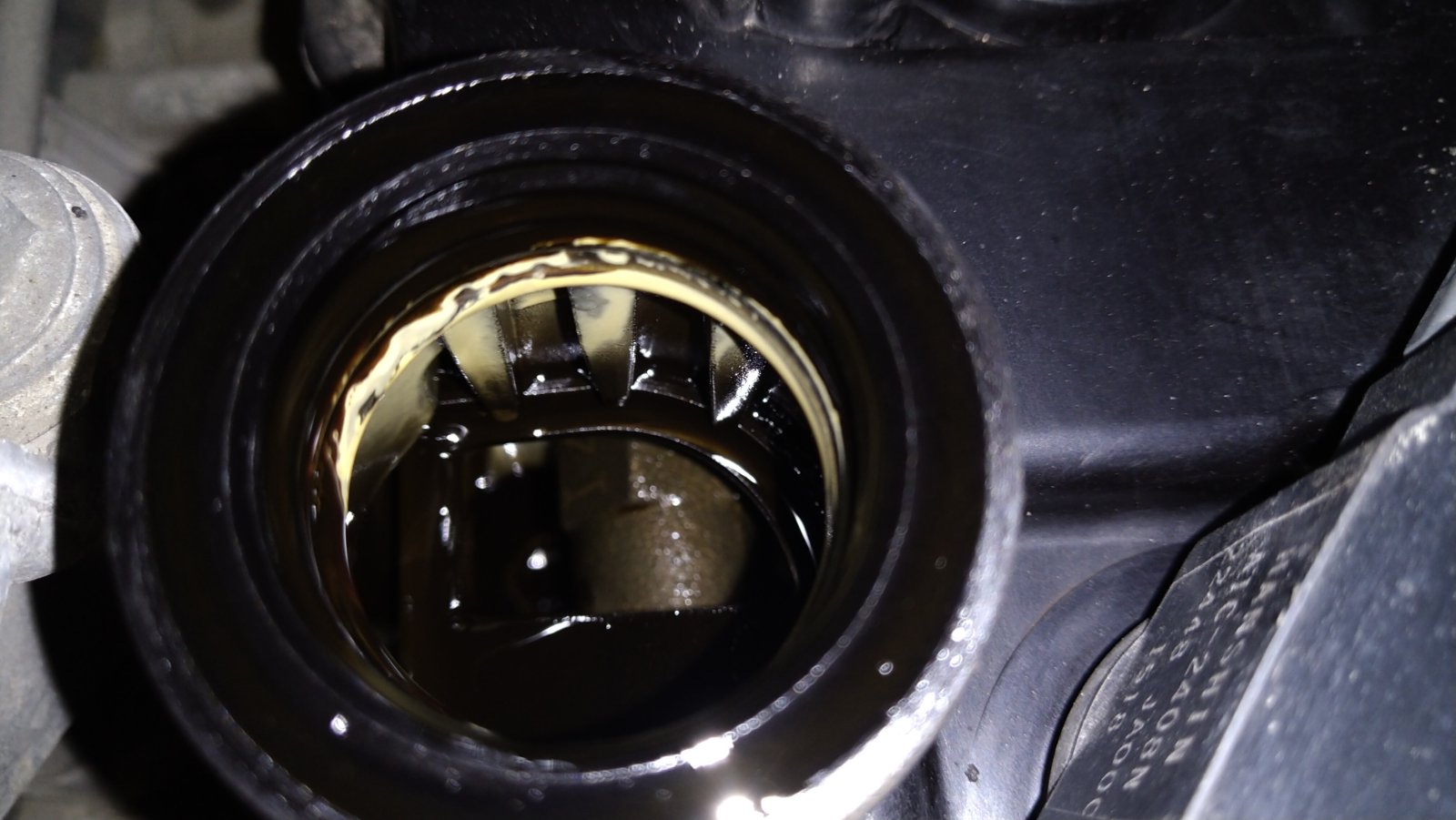

В январе менял масло на улице, температура была около нуля: открыл крышку маслозаливной горловины и напрягся: конкретный слой эмульсии. Залито было Mobil1 FS 5W-30 + MoJO2 + L132. Промылся BG109 - эмульсия смылась.
Сейчас езжу на таком же миксе, эмульсии не наблюдается.

Чего коптить-то? То зимой было, после январских пробок. Что-то меня это в тот момент напрягло, никогда такого у себя не видел. Вот тогда и подумал: не пошло ли расслоение микса с образованием эмульсии?
Сейчас все нормально, с тем же миксом, с таким же пробегом.

Та у меня тоже такая сметана была разок, и на гетзе у матери. Просто прогреть двигатель хорошенько. Или забить. Можно раньше масло сменить.
Где-то давненько была тема, человек спрашивал то же самое. Все уже начали ему пророчить прокладку, перчатку на расш.бачок, антифриз, все дела. Не могу найти тему. Давненько было.

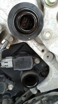

Добрый день, nissan qashqai 2008г. MR20DE пробег около 130к, расход масла около 1.2л+- на 1000, проблема около 5 лет уже. Понимаю что залегли кольца уже давно, из промывок пробовал только BG109, не помогло. Масло до этого лил ниссановское 5w-40, сейчас  Idemitsu Zepro Euro Spec SN/CF 5W-40. Так вот на этом масле до 2500 пробега вообще не уходило, а после расход вернулся. Вот не знаю какое сейчас масло залить попробовать. Прочитав тему, понял что многие льют 5w-30. Какое посоветуете?

Синтек Премиум + Eurol Engine Stop Leak (содержит в составе алкилированные нафталины и сульфолан - кондиционер РТИ). Есть подозрение что сальники клапанов ещё усохли. И на этой смеси надо периодически мотор крутить от души, кратковременно, но поддавать. Глядишь может и колечки расшевелятся. Не факт, но всякое бывает.

А зря. Чем быстрее залезите, тем дешевле будет, хотя с 1.2 литра расхода на 1000 км, какое уж там дешевле.
Расход масла если есть его уже никаким маслом не исправить.
Я вам рекомендую с3 масло попробовать, оно крепче, у них выше вспышка и они дадут меньше нагара внутри двс при расходе масла. Например как специальное масло для пробежных авто где есть присадки для эластомеров (может они у вас усохли)
