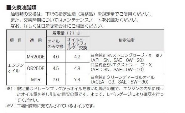

Теоретически да, но производитель данного двигателя произвел его под масло с вязкостью 0W-20, без оговорок на условия эксплуатации. Т.е. его конструктивные элементы (зазоры, масляный насос, поршни-кольца) рассчитаны под более низковязкое масло, нежели 5W-30. Японские мануалы, от которых и нужно в данном случае NISSAN OIL DATA (JAPAN USE).pdfотталкиваться, предлагают единственный вариант вязкости для круглогодичного использования.
В дополнение к сказанному, вот тут можно посмотреть рекомендации по вязкости с вариантами выбора:
