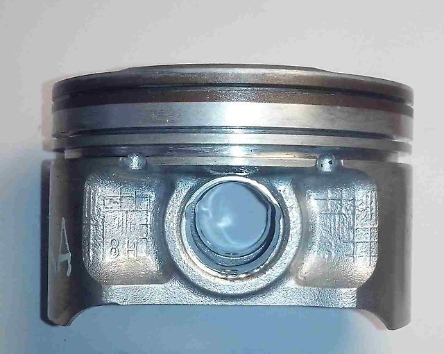

дренажные отверстия в поршнях
От них не так и много зависит, больше от наличия в двс масл форсунок и типа самих масл колец.  К тому же наличие именно дренажные отверстий на горячих моторах с недостаточным обьемом проходящего через них масла, это скорее зло, дренажные отверстия закоксутся первыми, а далее и утратит подвижность  кольцо.
К тому же необходимо учитывать и размер самих колец, в тч и компресионных, ведь часть масла снимают и они, так и тип маслсьемных колец.
Вообщем и целом, наличие и отсутствие дренажа на поршнях это элемент общего контструктва двигателя. Двс может прекрасно работать и без них и с ними.

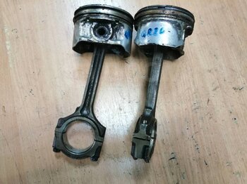

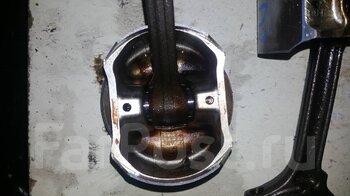

есть ссыкуны из шатуна. раньше думал, и того нет. посмотрел, есть наплыв внизу.
дырки бы хоть чуть улучшили отвод густых масел при коротких поездках. а так народ не шарит, что по городу выше 5-30 а5 идти незачем, и льют 40, ездя по километру-два.
никто ж даже не крутит, боятся? хз. я бывает на первую скидываю в 7 тыщ)))))
в QR кольца еще куда не шли, дальнейшие ревизии мотора к улучшению его не вели. поршень меньше, кольца тоньше.
в этот раз увидел уход уровня масла по щупу, но теплообменник нещадно ссытся, потому, поменяю резинки, и буду наблюдать.
хотя, наверное, и не зазорно немного угореть с учетом моих прочуханов в красные и по трассе 140-150, с горочки 170)))) на 4акпп
первые две- кр20де, нет сверловок внутрь, писялки внмзу.
последние - 25. там видны сверления. и писялки тоже есть в шатунах.
