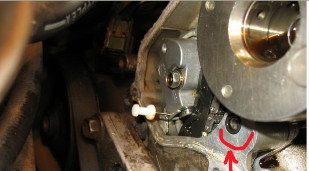

Dimitreska190388 Смотри где находится
606198147_IVT.thumb.jpg.d0888bb21cc33945289ef6663a2f6edd.jpg 1963048917_.thumb.jpg.6d2a4df9103018ebfcd2b08c50a07165.jpg
Малоканал идущий к натяжителю может забиваться, если неправильное масло даст отложения.
Перекат - само собой, так как канал относительно малого сечения. От этого треск по утрам.
@Legion777, да, уже тоже почитал российский форум) бяда в том, что вынимается сетка ИЗНУТРИ, с полным снятием лобовины. А снаружи есть просто уплотнительное кольцо - то, что ты обвел.
Есть вариант пробить сетку нафиг.

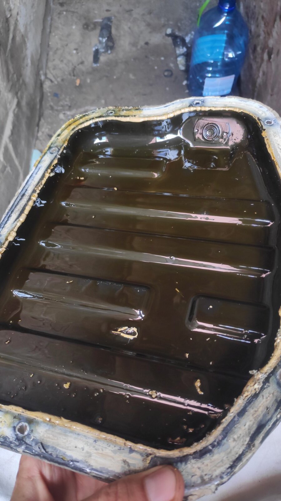

Сделал седня смену масла со снятием крышки картера.
Неодимовые магниты 3шт держатся своей силой с внешней стороны крышки. Прилепил их смены 4 назад. На перемычке маааленькая ляпка, вроде, как примагнитившаяся пудра. Остальное светлое - ошмётки гермета.
Налет внутри легко снимается тряпочкой. Есть и кокс, очевидно, ещё со времён старой эксплуатации.
Очень порадовало состояние поршня изнутри.
Залил волка 5-20+ ксуд 5-20+ 100мл моджо. Прошлый волк с 5% моджо прошел 217часов.
Кстати, менял резинки в теплообменнике, в котором нашел отпавший кокс. Мда, не представляю себе, что можно найти после агрессивных промывок по углам движка и мелким сеткам.
Изменено пользователем Dimitreska
Dimitreska , чистый двигатель, все хорошо. Масло по прежнему не употребляет?
и вопрос из интереса- маслофорсунки есть, поршни внутри реально чистые.

Так газ же, откуда ему пачкаться. Вымывается от прошлого.
Сейчас буду наблюдать, потому как подтекал теплообменник. Есть ещё запотевание крышки ГРМ верхней, но то не страшно. Хочется залезть ещё эндоскопом ,поглядеть поршни сверху, но есть другие работы.
18лет машине ... Наковырял, блин))
Форсунки есть в шатунах. Ну, и тошнить я перестал.
