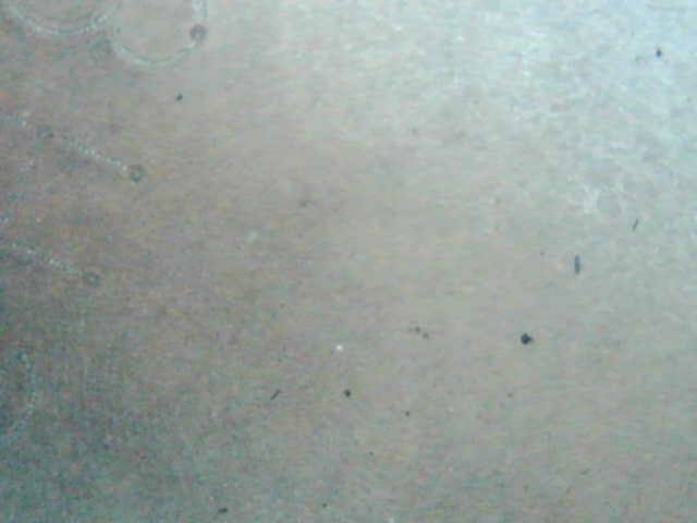

Трэйл 2002, атмо2.0, гбо, вариатор уоз, масло 0-20 кряк круглый год, Одесса.
На газу 40 тысяч, на 0-20 волк фе д1 - 20 тысяч/ 3 смены.
Режимы - от и до: пробки Одессы и до автобанов Германии. Пару раз зимой таскал машины.

Я сам был удивлен... приятно удивлен) ждал копоти, нагара, и, в конце концов, задир, которые все вангуют от 0-20.
Общий пробег 184.5ткм.
Машина в нашей семье с ее 2х лет, тч, там все по чесноку, на продажу никогда не выставлялась.
На 119 ткм (в 2010-11) была капиталка из-за разрушевшегося нейтрализатора. Жрала масло литрами. Была смена колец, резинок, успокоителей, цепей, клапанов... Поршни, звёзды не менялись.
10 тыщ назад была регулировка зазоров клапанов, тк гидриков тютю.
Когда-то давно пользовался кондиционером топлива Кастрол TBN, по-моему. Промывки при сменах масла не использую. Лью только ильсаки.
В Германию, а точнее - в Польшу, потому что между ней и Германией нет КПП границы - просто линия и знак... смотрели паспорта, документы на машину, страховки, спросили, сколько топлива, посмотрели салон на количество людей - всё. 2-3 часа из-за очереди.
В самой Германии машины любых годов, просто они платят налог повыше. А икс - евро 3-4 с двумя катами. Тут же остался только верхний, и то после отзывной - смена катколлектора в сборе.

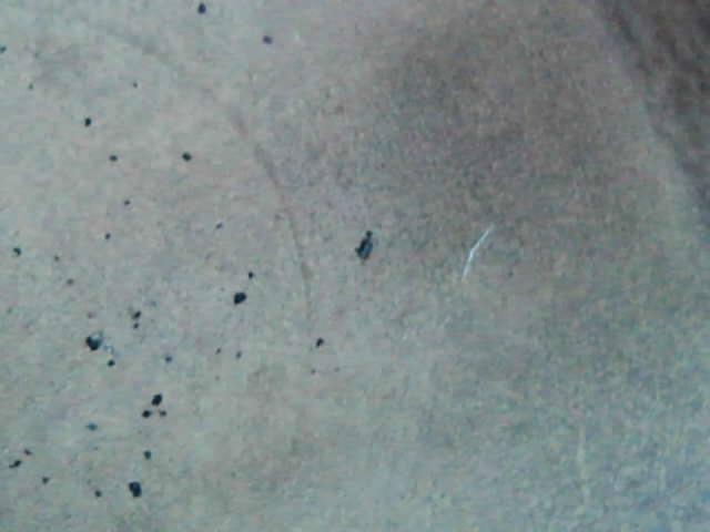

7 июля 2015, не помню, зачем проверял зазоры, тк газ поставил в августе
были 0-30, 5-30, 0-40, 5-40... зик, шелл, г-энерджи, хандерт про.
Август 2018
Изменено пользователем Dimitreska190388
Dimitreska190388  теорию что именно отсутствие отверстий для слива повлияло на масложор можно подтвердить только после того как сам без масложора откатаешь теже 120 000)).
Но выглядит правдоподобно.

забыл кинуть эндоскопию нейтрализатора
это тот. что менялся по отзывной, ему... тыщ 40, и уже все, пора...
в общем, масло хорошее и это радует=)
