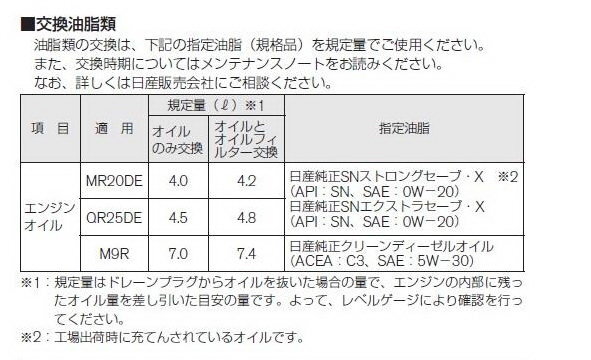

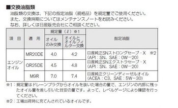

Может все-таки лучше обратиться к первоисточнику?
0W-20 всесезонно!
