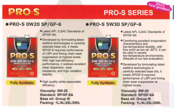

А температура вспышки, по моим ссылкам доступен даташит на японском: https://www.cap-style.co.jp/wp-content/uploads/2023/02/MG-PRO-S-SP-5W30.pdf
А вот на английском: https://www.molygreen.jp/_files/ugd/67713a_589251f81e474daebe93e690a0cb1746.pdf
И там Initial Boiling Point указано как
Expected >250°C
 А тут:
https://www.cap-style.co.jp/wp-content/uploads/2023/02/aef4b678a21c52a67f55027242f591e0.pdf
244 flash point

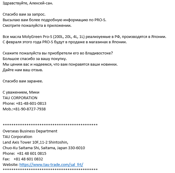

На сайте https://www.cap-style.co.jp/ указан экспортер официальный TAU и электронная почта. Я писанул туда письмо и получил ответ:
И картинка из вложения к письму:
