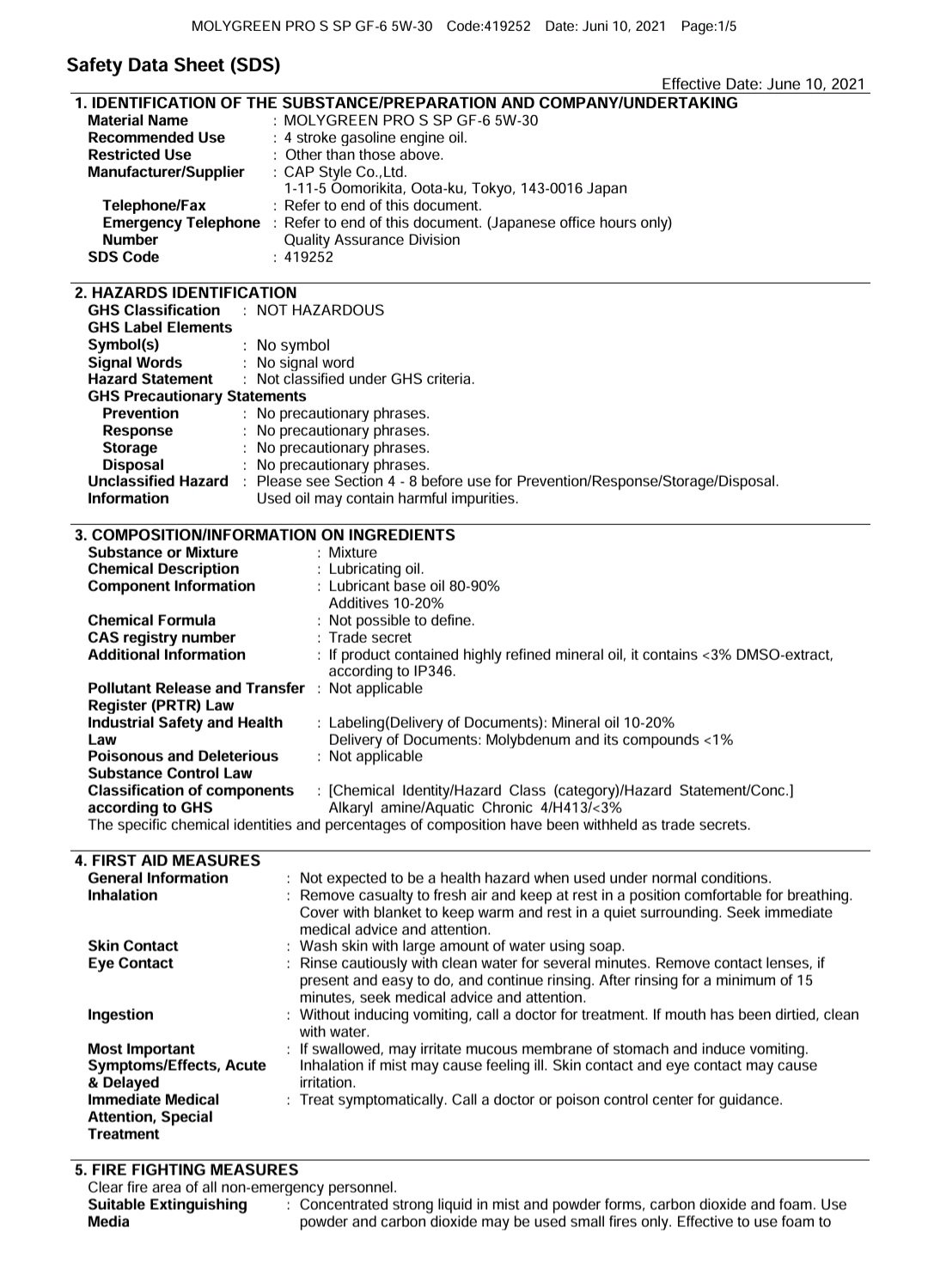

torcon И ещё анализ MG pro s 0w20 там noack 7,8%, это может быть очень хорошим vhvi как и 5w30? Пытался найти хоть какую то информацию и нашёл это
Изменено пользователем Вкладышев
Вкладышев мы это уже обсуждали в этой теме, сами удивились. :pardon: Может это был тестовый образец, сейчас оно на VHVI, может лаба ошиблась, но мы же описываем то, что видим по анализу... Не бери это масло, если сомневаешься, я бы так сделал. А то действительно обычный купишь кряк за много денег. Можно скинуться, протестить еще раз. Тогда станет ясно ошибка это или нет.
