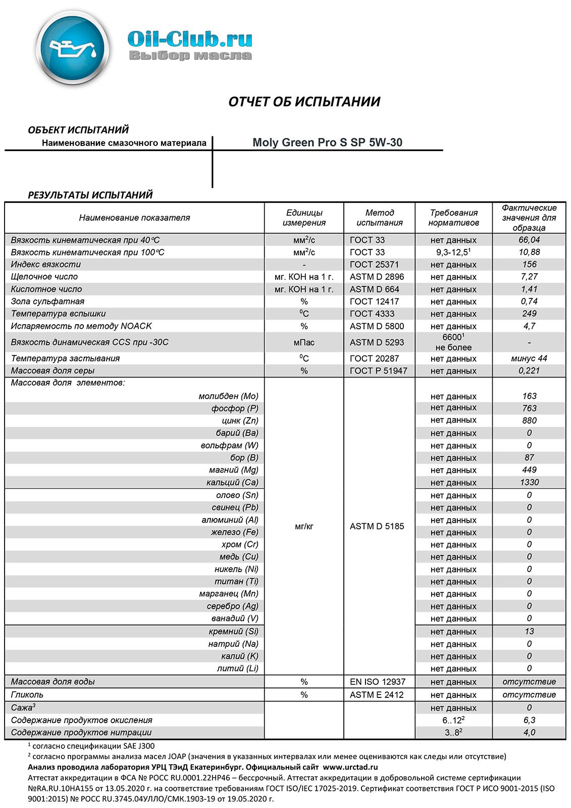

Moly Green Pro S SP 5W-30 свежее

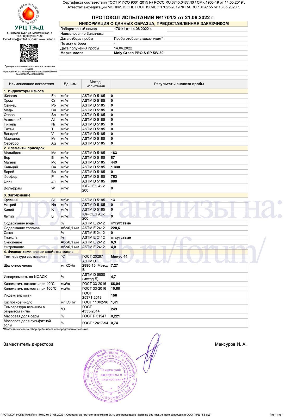

Moly Green Pro S SP 5W-30 свежее (бочка) за анализ спасибо vanderkot. (кому спасибо еще сказать?)
Масло в лабораторию отливал из бочки и засылал vanderkot.
Moly Green Pro S SP 5W-30 (VOA BASE) копия.jpg57625554_MolyGreenProSSP5W-30URC.jpg.6402ce0e59e59ca288e459bf4643d4f2.jpgMoly Green Pro S SP 5W-30 photo1.jpg
Масло заявлено как: API SP ILSAC GF-6.
1) Вязкость при 40С и 100С говорит о том, что перед нами честная 5W-30. Действительно стандарт API SP у которых вязкость около 11.
2) Щелочное число = 7,27 - среднее. На разумные интервалы в японском или корейском автомобиле его хватит. От себя рекомендую менять такое в наших тяжелых условиях, не более чем через 7500км. (в некоторых двигателях типа 1NZ, 1GR, 4B11, G4FC вообще через 5000км).
3) Очень низкая зола = 0,74% - масло хорошо подходит современным автомобилям, особенно тем что с прямым впрыском в камеру сгорания. Минимум отложений на впускных клапанах и в камере. Пакет присадок видно что современный API SP.
4) Температура вспышки = 249С - очень удивила такая высокая температура вспышки, она не свойственна для обычного гидрокрекинга. Это основная изюминка масла, его высокая термостабильность. Такую термостабильность могут дать только ПАО или GTL базовые масла. Подозреваю что здесь GTL.
5) NOACK испаряемость масс (угар) = 4,7% - отлично. Такие NOACK гидрокрекинг не выдает. Все больше уверенности в том, что это масло на GTL - получаемой из газа.
6) Температура застывания -44С - норм для любой 5W-30. На зимы до -30С, этого масла хватит.
7) Пакет присадок тут не узнать. Скорее всего они модифицировали его. Добавили молибдена. Либо это что то новое что мы еще не видели. Здесь, как уже сказал, есть модификатор трения на основе органического молибдена. Противоизносные присадки на основе фосфора и цинка. Бор как дисперсант, который удерживает частички загрязнений во взвеси и выносит их с собой при смене масла. Ну и кальций + магний - нейтрализующая кислоты присадка. Наличие магния + кальция показывает, что это действительно API SP - современный пакет снижающий вероятность детонации LSPI в новых турбомоторах.

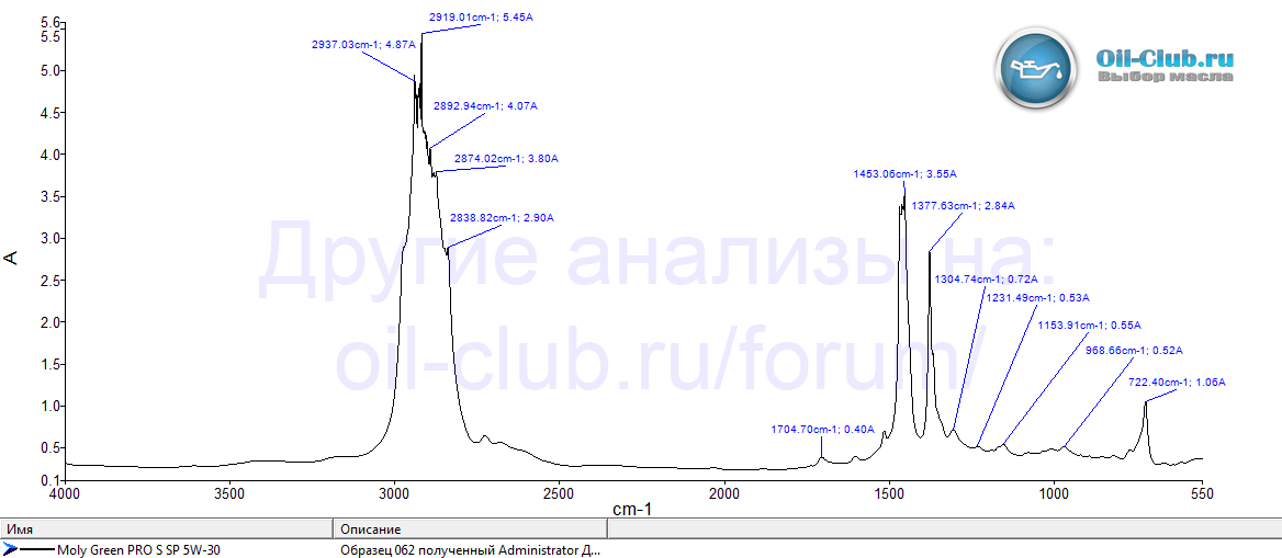

ИК спектр Фурье похоже говорит что здесь GTL база. (вообще не привычно такую базу видеть у кого-нибудь кроме Shell и Mobil.)
Вывод: Moly Green удивили! Не ожидал здесь увидеть топовую базу и топовые характеристики. Нестандартное кастомное масло. ОЧЕНЬ хорошие высокотемпературные характеристики (температура вспышки 249С и NOACK = 4.7%.) А если это помножить на низкое содержание золы (0,74%) и серы, можно сделать вывод, что масло будет очень чистое в работе. Советую такое в любые свежие и навороченные японские моторы, особенно с прямым впрыском. Так же подойдет и простачкам, если любите свою машину. Почему нет?
