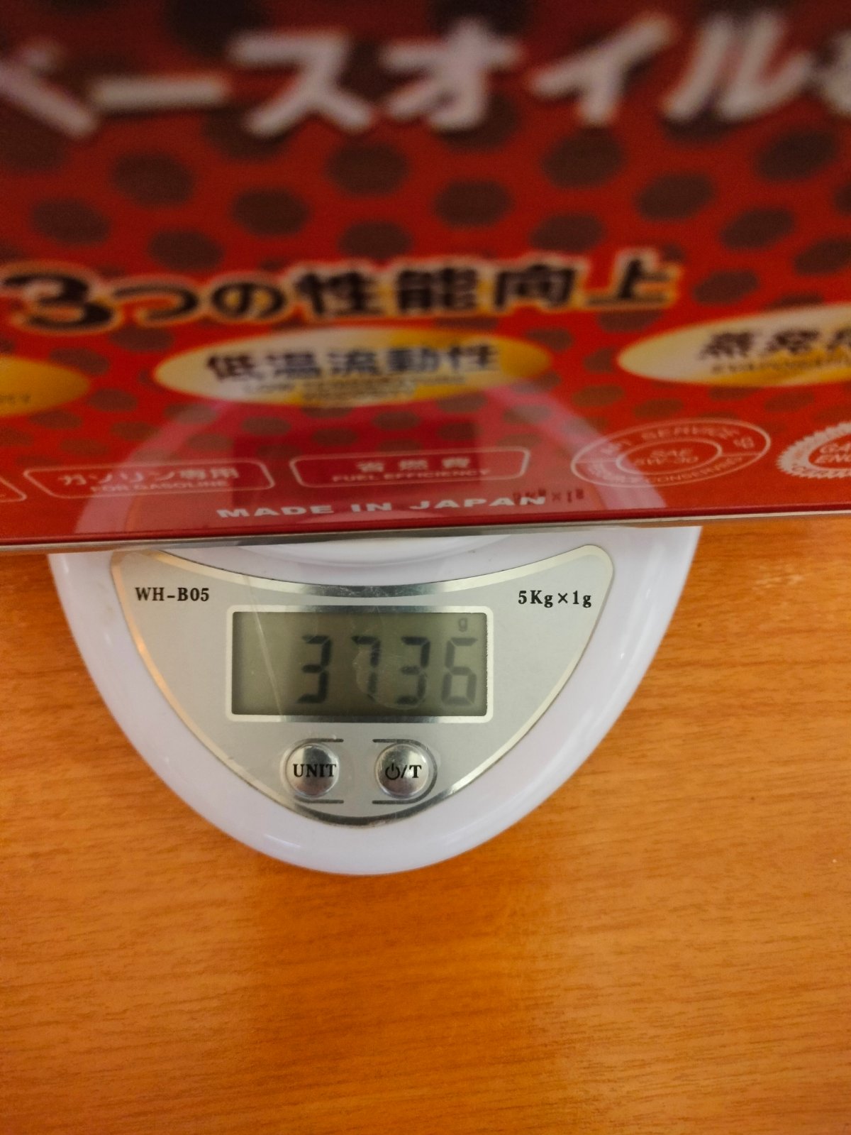

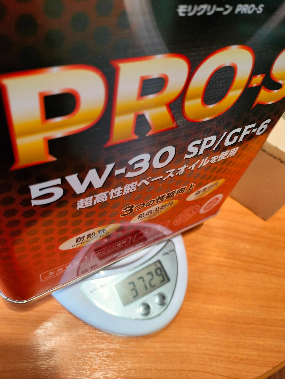

Масло куплено с разницей в пол года. Может кому поможет информация о весе канистры. 5w30
Так должно и быть !
