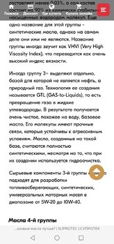

Народ это же не новость ни разу, GTL в группе 3 вместе с кряком. Иногда ее называют группа 3+. :)
Наткнулся сегодня на информацию, что это масло действительно сделано на базе GTL и Moly Green конкретно эту линейку (PRO S) заказывает на заводе IDEMITSU (бывший завод SHELL)
Ссылку прикреплю, может полезно будет( смотреть с 3:50)
https://yandex.ru/video/preview/3816456595616608802
Artem fx а знаешь откуда этот блогер взял эту информацию? Посмотрел ее здесь :D
12.12.2024 в 20:54, Artem fx сказал:
Idemitsu не делает Moly green, в том числе и линейку Pro S.
