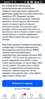

Описание данного масла с Ozon -> :sarcastic: продавец СТОPARTS - это ув. Torcon ?:negative:
Или так можно было ?
https://www.ozon.ru/product/motornoe-maslo-moly-green-5w-30-sinteticheskoe-20-l-1076738281/
