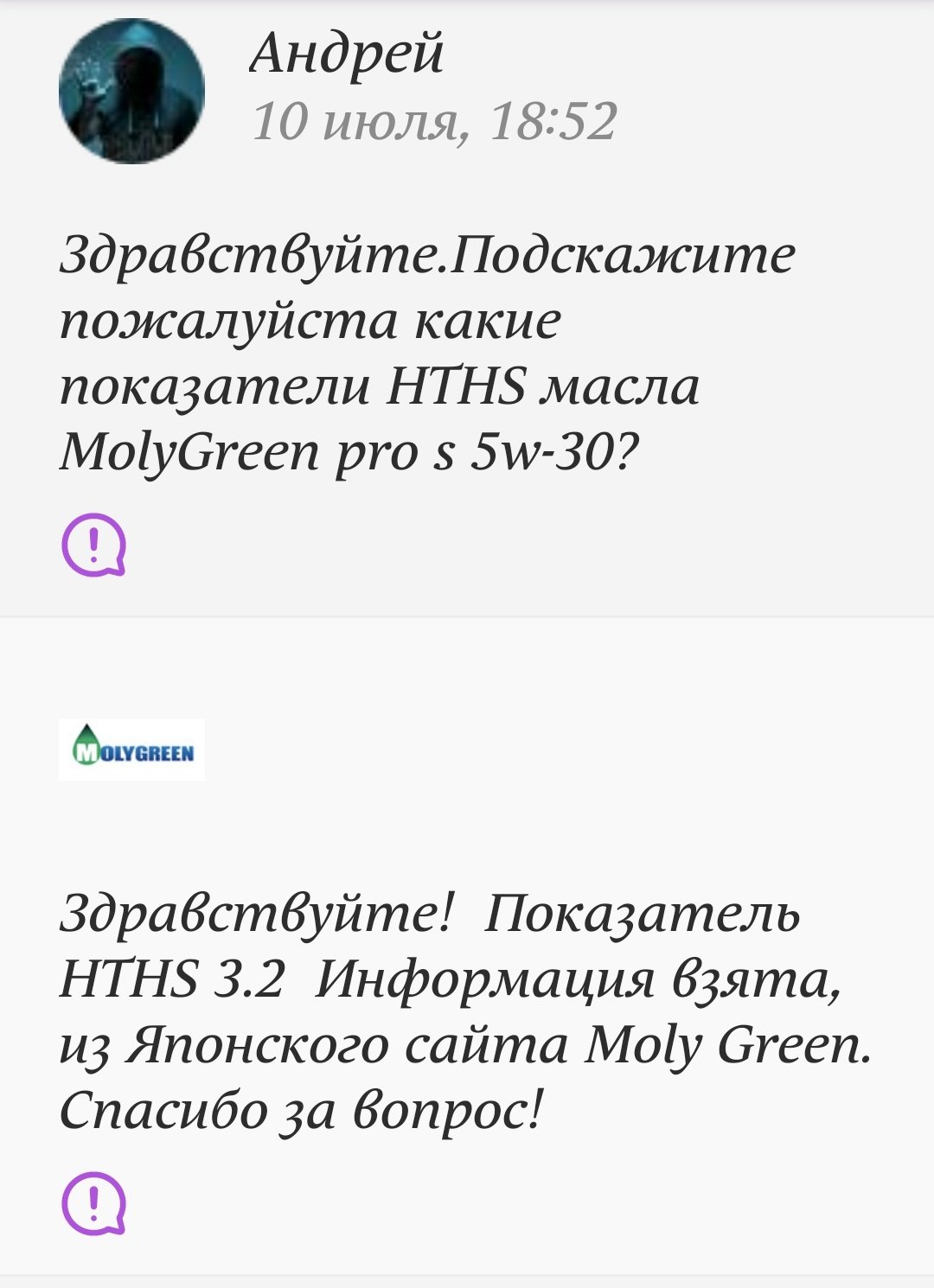

Из протокола испытаний этого масла HTHS как-то вычислить можно?
По поводу HTHS.... Задал вопрос представителю MolyGreen на wildberries, получил ответ ->
