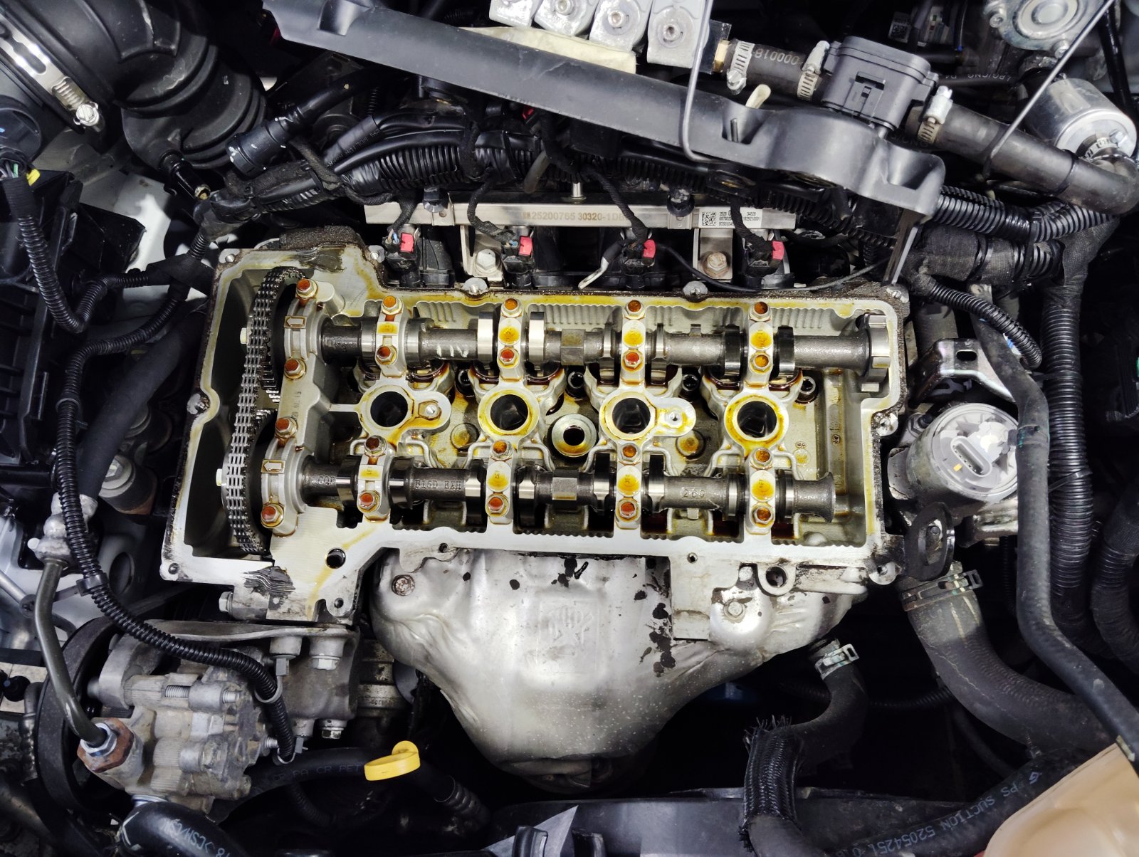

6 декабря 20241 г 29.11.2024 в 01:24, and2949 сказал: RoMan1 я бы добавлял по четвети банки, но если хочешь так - пробуй. После повторного осмотра не забудь отписаться здесь Как говорится не выдержала душа поэта вскрыл я крышку клапанов b15d2 он же l2c и был приятно удивлен на пробеге 123 000 была можно сказать не большая командировка проехал сразу 2500км вторую замену ещё не делал с данной бодягой двигатель работает мягко вроде как и приеместый стал 175км ограничитель скорости в гору на 4900 с лёгким накатом 4300-4400 оборотах Жора масла нет хоть и крутил двигатель по трассе Компрессию замерил в во всех четырех целиндрах 13.5 Удивила пленка масла на прокладке крышки клапанов с трудом удалилась при помощи смывки очистителем карбюратора хотел поставить старую так как вроде меньше 10 000 пробежал не судьба всё-таки пришлось ставить новую В сам двигатель не залезал поддон не снимал хватило увидеть пространство под крышкой клапанов как с завода Навье ёпт.. буду смотреть дальше и по возможности отписыватся на фото сейчас 3000км пробега масла с джетом 500гр жижу начал лить на 113-114000 замену сделал на 120000 сейчас 123000 Изменено 6 декабря 20241 г пользователем RoMan1
