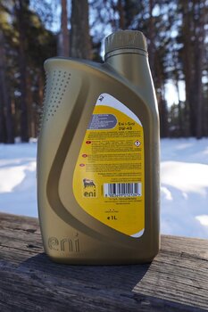

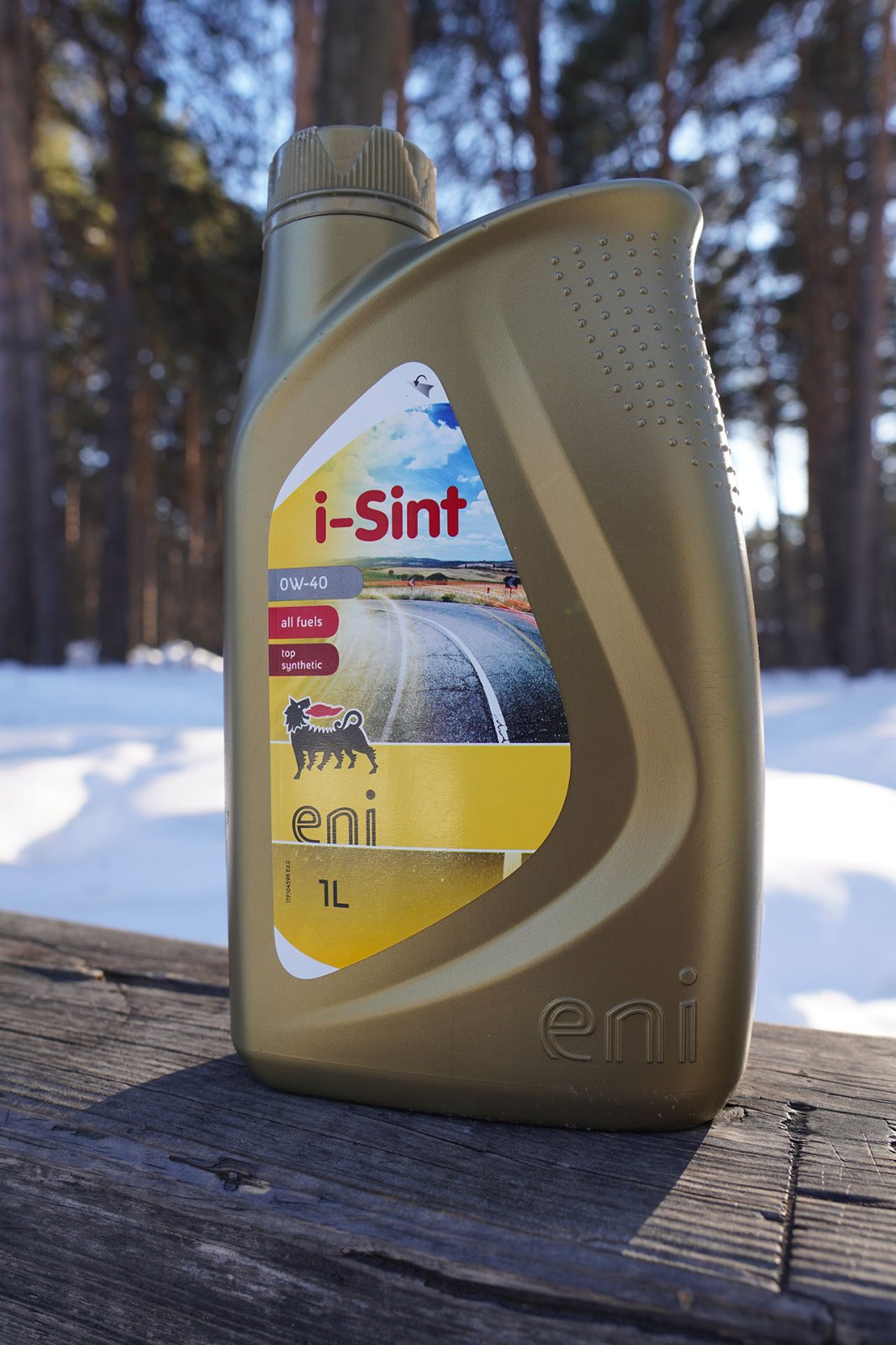

31 марта 20224 г Популярное сообщение Закреплён Eni i-Sint 0W-40 API SN свежее за анализ спасибо ARTuro, rema, parziv, Ездок, Resh77. Масло закупал в емексе у поставщика RKQB по цене 747р. Масло заявлено как: API SN; MB-Approval 229.5; ACEA A3/B3, A3/B4; VW 502 00, 505 00 (Approved); BMW LL-01; Ford WSS-M2C937-A; MB 226.5; Renault RN 0700, 0710; Porsche A40 (Approved). 1) По вязкостным характеристикам это "почти 0W-30". Низковязкая экономичная 0W-40. Чем это хорошо? Меньше загустителя, меньше от него полимерных отложений, экономичнее чем сороковки с вязкостью 14cst. 2) Щелочное число = 9,91 - можно считать что 10, ибо такая погрешность метода норма. Масло обладает хорошими нейтрализующими свойствами, есть запас хода на большие интервалы смены. Удовлетворяет требованию спецификации Mercedes Benz 229.5, где щелочное должно быть не менее 10. 3) При этом у масла низкая (для полнозольника) зольность = 1,11%. Что безусловно хорошо скажется на моторах с прямым впрыском в камеру сгорания. Некоторые производители до сих пор рекомендуют полнозольники в свои прямо-впрысковые моторы - так вот это масло гораздо предпочтительнее, чем масла с золой 1.3-1.5%. 4) Температура вспышки 231С = Eni обладает средней термостабильностью, это конечно не масла на полностью ПАО или полностью GTL со своими 240-245С. Но тоже нормально. 5) Испаряемость масс NOACK = 9,3% - нормальная. Масло специально угорать не будет. Удовлетворяет требованию Mercedes Benz 229.5 где NOACK должен быть не более 10%. 6) Температура застывания -56С - отличная. Тут сказалась ПАО-синтетика в составе. Масло действительно не боится морозов, можно использовать его "хоть где" по России. 7) Содержание серы = 0,222% - говорит о том, что это масло на современном пакете присадок. В нем повышенное содержание присадок, однако сера низкая. Хороший знак. 8) Пакет присадок безусловно Infineum. Много противоизносных присадок на основе фосфора и цинка. Бор как дисперсант. Кальций - детергент, нейтрализующая присадка. Ее много. ИК спектр Фурье, говорит о том, что масло на основе ПАО+VHVI. Вывод: Хорошее европейское масло. Благодаря низкой вязкости "не держит автомобиль за задний бампер" и обладает хорошей экономичностью. Приличные низкотемпературные свойства. Термостабильность в норме. Пакет присадок богатый и в то же время не шкалит зола и сера. Артикулы коды для заказа в интернет магазинах: 8003699009585 - Eni i-Sint 0w-40 синт. 1L 8003699009592 - Eni i-Sint 0w-40 синт. 4л
