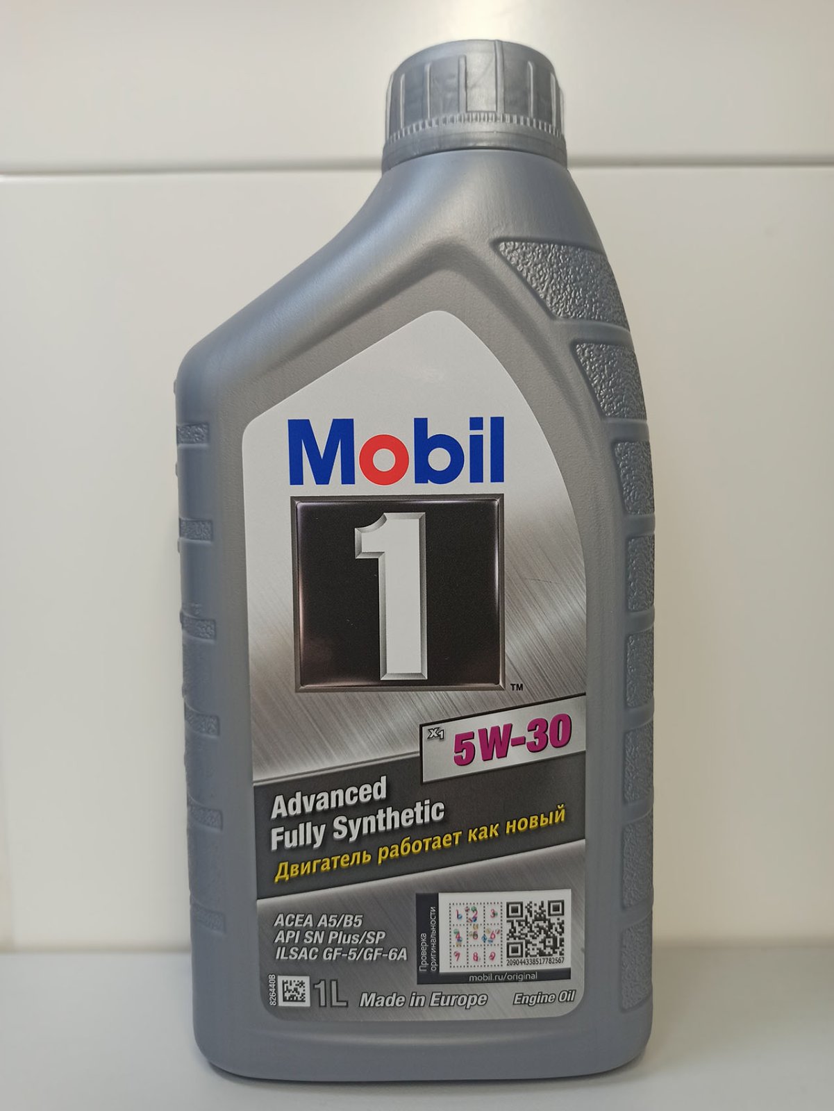

Mobil1 x1 5W-30 свежее Shear Stability 30 циклов
Mobil1 x1 5W-30 свежее Shear Stability 30 циклов за анализ спасибо камрадам Евген48, Smoke77, just_4_lulz, Maxxixx, Иван Z, Pavel_NSK, itseasy.
Mobil1 x1 5W-30 Shear Stability 30 (устойчивость к сдвигу) копия.jpgMobil1 x1 5W-30 photo1.jpgMobil1 x1 5W-30 photo2.jpg
Масло заявлено как: API SP; API SN PLUS; API SN; ILSAC GF-6A; ACEA A5/B5; GM Dexos1 Gen2; GM 4718M; GM 6094M; Ford WSS-M2C946-B1; Ford WSS-M2C929-A; Ford WSS-M2C946-A; FORD WSS-M2C961-A1.
что-то я уже и здесь связи не вижу с реальной эксплуатацией и 30 циклами :) В реале не помню таких падений в отработках.
Для чего Mobil OCP такой туда добавил загадка. Видимо есть еще какие то тонкости по мимо стойкости загустителя. :)
Какое хитрое масло! Думаешь, что ездишь на тридцатке с хорошим HTHS и защитой двигателя от износа, при этом имеешь сниженный расход как на двадцатке и оттого экологичность.
Все довольны, все улыбаются :)
Изменено пользователем Red
