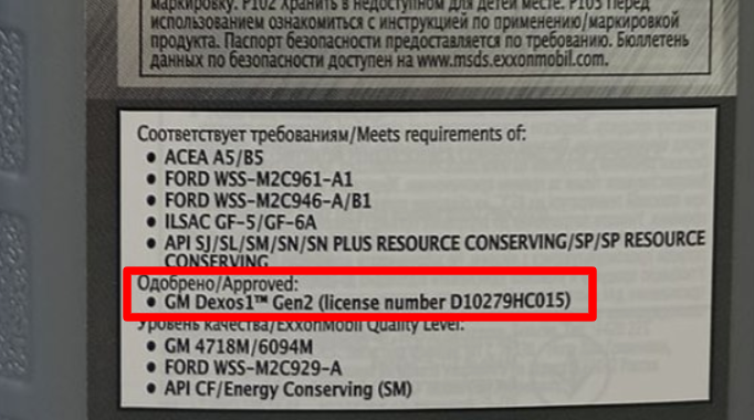

а что то я не вижу значка Дексос на протестированной канистре. Только на этикетке что-то про лицензию написано
Вот с Яндекс мартекта канистра. Там он присутствует
Моторное масло Mobil 1 X1 5W-30, 1л
Изменено пользователем Itseasy

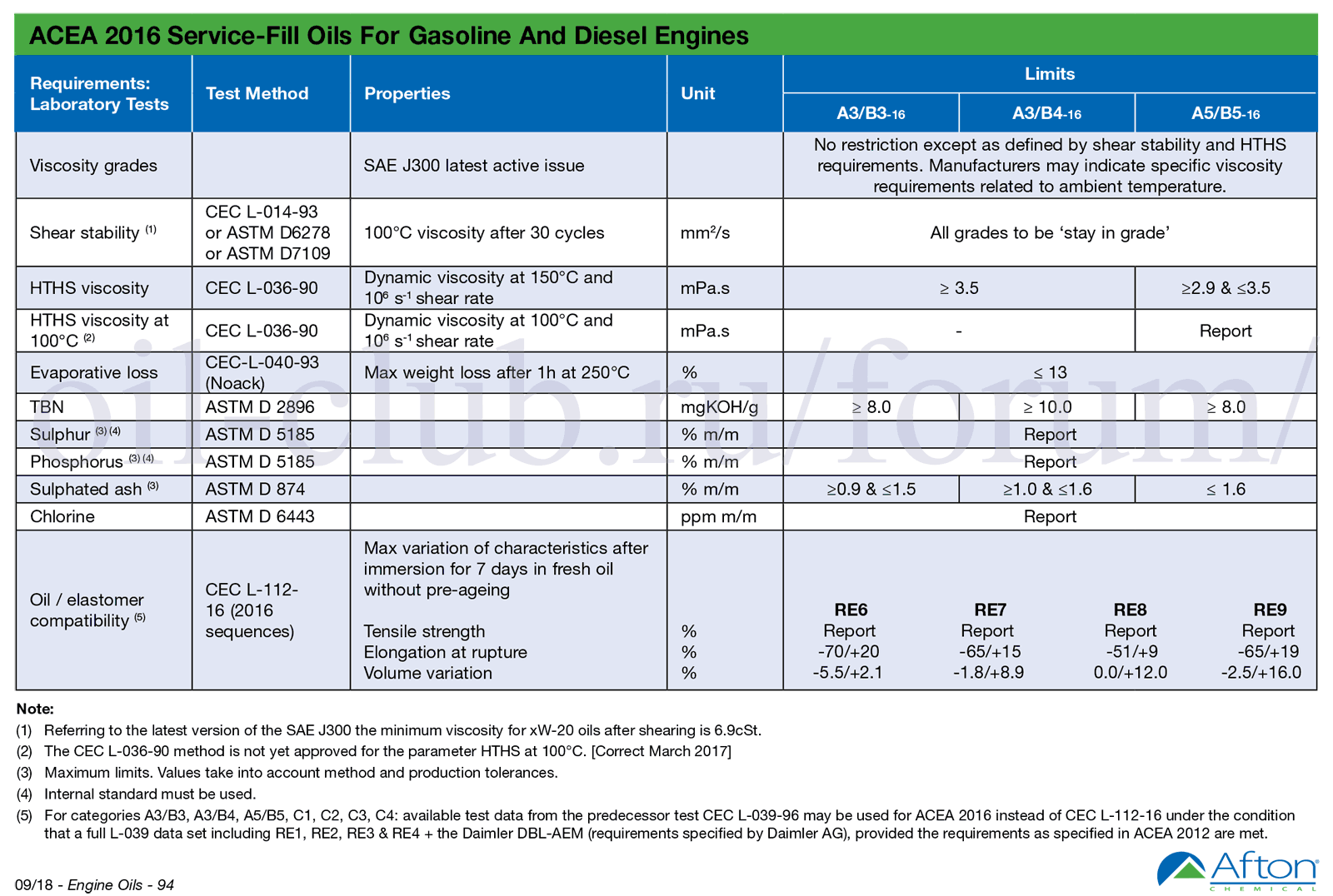

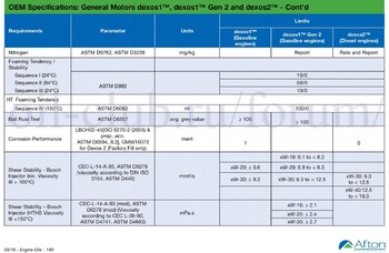

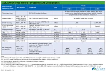

ACEA A5/B5 кстати тоже завален, должен остаться в вязкости 5W-30, а оно 5W-20 уже...
И куда только GM смотрел...
torcon, тут много что завалено, т.к. основополагающий критерий Stay in Grade просто напросто проигнорен. Конечно, масло об этом не знает, но вот сам М1 и лицензирующие организации...

6 минут назад, torcon сказал:
Itseasy думаешь это важно? Здесь то есть даже номер лицензии.
этот номер в свободном доступе на сайте GM. Там же про подлинность масла
Цитата
There are many authentic licensed dexos® products readily available at retail outlets, service repair shops, quick lube operations, and GM service centers. dexos® licensed products are easy to identify. Simply look for the dexos® icon on the front label and the 11 digit alphanumeric dexos® license number on the back label. Unless an oil package displays these two markings, the engine oil is not an authentic, licensed dexos® product and is not recommended for use in GM vehicles.
перевод
Цитата
Существует множество подлинных лицензированных продуктов dexos®, доступных в розничных магазинах, сервисных мастерских, пунктах быстрой смазки и сервисных центрах GM. Лицензионные продукты dexos® легко идентифицировать. Просто найдите значок dexos® на передней этикетке и 11-значный буквенно-цифровой номер лицензии dexos® на задней этикетке. Если на упаковке масла нет этих двух маркировок, моторное масло не является подлинным лицензированным продуктом dexos® и не рекомендуется для использования в автомобилях GM.
Как думаешь, Мобил сэкономил на значке на этикете только на этом масле?:D
