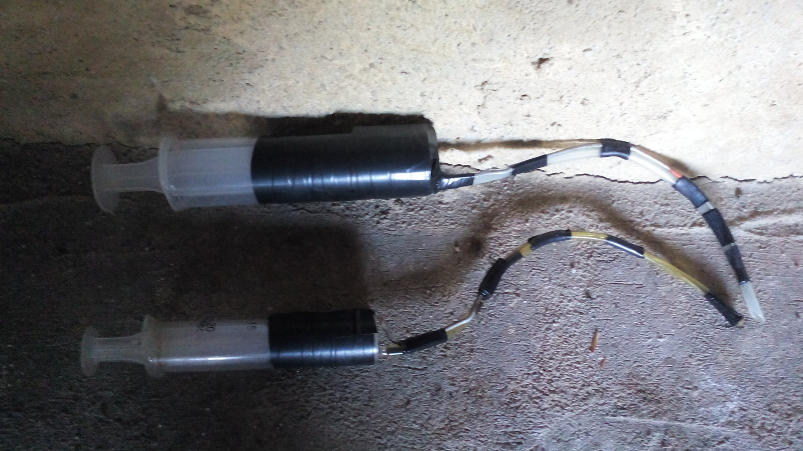

Помидорами не кидаться))) К пробегу 230 хочу перейти на новое масло с Мобил1 х1 5-30. Дороговато стало. Хотелось бы, чтобы в плане защиты от износа было не намного хуже и по возможности чтобы потише стал работать двигатель. Посоветуйте что-нибудь проверенное. И сразу тогда вопрос: можно ли будет осуществить такую замену без промывки, очень я это дело не люблю.
ASV можно и без промывки, недавно перебрал движок, так вот там несливаемый остаток не такой уж и большой. Его основную часть можно откчать из поддона картера (там около 200 рамм не сливается), я просто загнул буквой Г медную трубочку от тормозов, подключаю её к вакуумному насосу (можно использовать шприц Жанне из аптеки), вставляем в сливную пробку картера и выкачиваем так остатки масла с его дна. Ну ещё не много остаётся в масленном насосе и на поверхности ГБЦ + мачлопроводы, но тоже примерно в общем грамм 200. И того если вы свежие 3,4л масла разбавите старым 200гр мобила, ни чего криминального от этого не случтсья)

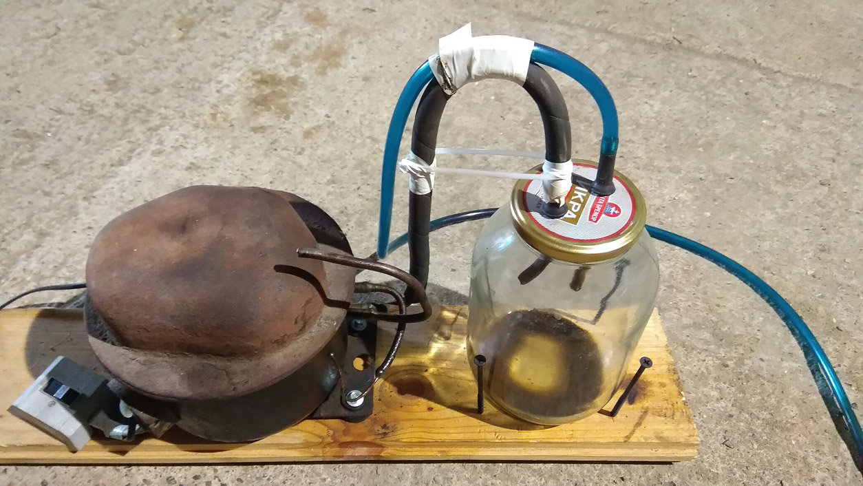

Дед Юрьевич а можно собрать такой вакуумный насос из подручных средств) Оставлю тут, может кому пригодится.
Взял компрессор от старого холодильника, подойдет вообще любой. Найти не трудно, у многих такие валяются, ну или взять на авито за 500р. Берем 2-3л банку с резьбой на которую накручиваются металлические крышки. В этой крышке сверлим два отверстия на 8мм, и изнутри вставляем два соска от безкамерных шин (стоят по 5 рублей в шиномантажке или авто магазине). Ниппеля из них выкидываем. Берем в автомагазине бензостойкий шланг (синий на фото), продается метражом и стоит тоже дешево. Отрезаем небольшой кусок шланга и одеваем его на вход на компрессоре, на  тот куда засасывает воздух - и соединяем его с одним соском в крышке банки. На другой сосок надеваем уже длинный шланг. Всё, теперь в конец этого шланга можно вставить загнутую медную трубку от тормозов (у многих такое валяется в гараже или так же можно взять по дешевке в любом автомагазине от любой машины).
Включаем компрессор и он начинает засасывать любую жидкость в банку. Причем давольно таки быстро это делает, большой стакан воды стоящий на полу засасывает на высоту 1,5 метра за 10 секунд. С двигателя масло так же легко высасывает.
Удобная штука при замене масла) Точно не замерял сколько высасывает со дна поддона но объем довольно приличный. Грамм 200-250 точно есть.

С откачкой разобрались. Хотя я считаю что такой агрегат делать это перебор, можно и шприцем. Остался вопрос что залить.
