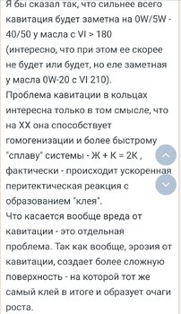

 Почему никто не говорит что чрезмерная hths в зоне поршневых колец, в авто не предназначенных для такой вязкости, происходит их залегание и последующий прогрессирующий масложор? В добавок к локальным перегревам в зоне дна поршня и мск, в режиме той же отсечки, из-за недостаточной циркуляции масла. Нужен этот запас с такими последствиями?
Я всегда не понимал зачем народ если в мануале написано W20,начинают лить "на всякий случай" W30, а то и W40... Причём "конкретных" гуталинщиков основная масса до сих пор. Но всё же ситуация хоть начинает меняться, уже совсем не покупают W50, минералку крепкую :D , больше людей стало покупать W30 и W20 и смотреть в мануал от своего авто, а не слушать дядю слесаря 88лвл и нулевыми познаниями в гсм...  и кстати читать ойл-клаб даже в моей большой деревне стали, как авторитетный форум
Вот начавших жрать масло после длительной эксплуатации на W20  я не встречал, а доливающих без конца гуталинщиков, по роду своей деятельности, вижу каждый день.
Изменено пользователем Dimcho
42 минуты назад, Dimcho сказал:
  Показать содержимое
Ну почему же не говорят?
Например Вадим_69 для 4B12 с 2012 пишет, хотя наверное уже устал писать. Не он один здесь "мухожук", от того, что "чот устал" доказывать и спорить в противостояниях с гуталинщиками, кмк.

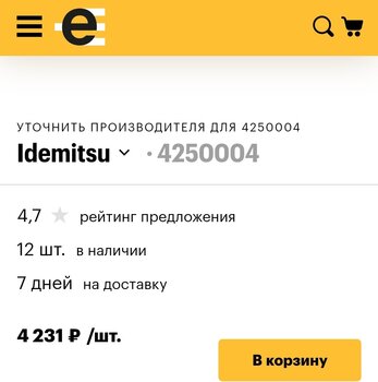

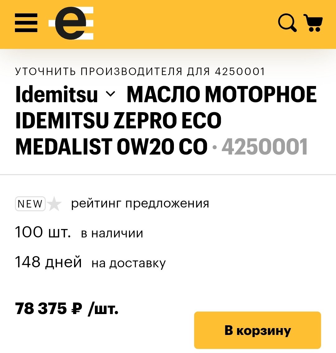

Nickol вы планируете попробовать это масло или на очереди ещё другие в приоритете?
23 минуты назад, Mymessengers сказал:
Вопрос сложный.
Да, есть другие, скорее чтоб просто было. Экспериментатор из меня, с моими пробегами в год, тот ещё...
Просрочка? Нет не слышал.
Если я буду иметь покупательскую способность, а сейчас в emex цена уже даже не 4700₽
То я не только попробую, но и залью для анализа. Опять и зима, и лето, для сравнения с SN. Прощальный тест izem GF-5 уже после зимы будет:new_russian:.
