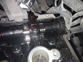

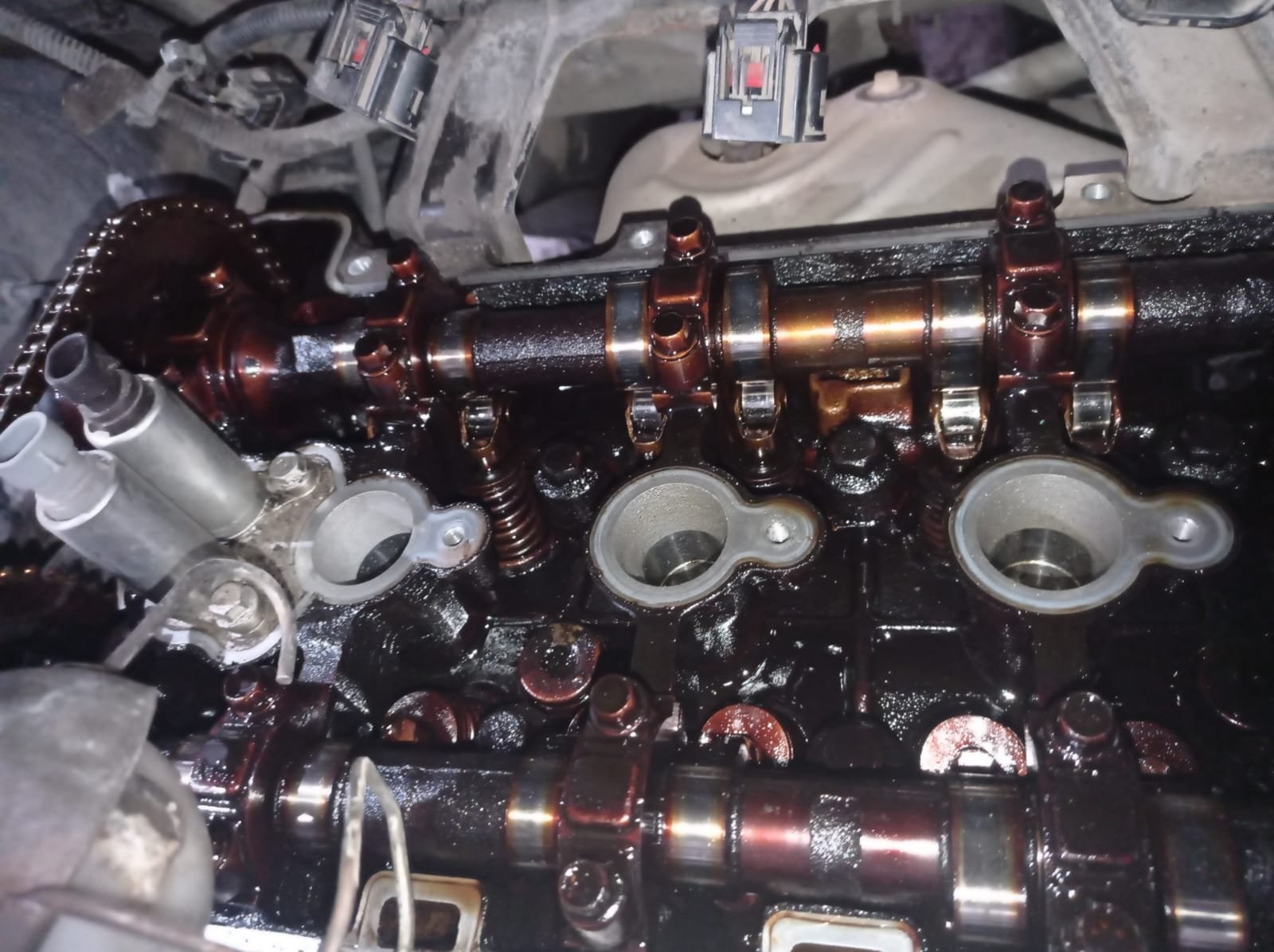

10 февраля 20224 г Закреплён Опель Антара 2.4 2013 года, куплен новым,все время в одних руках. Пробег 160тыс. Решено поменять цепь т.к. при пуске тарахтение. При открытии клапанной крышки открылась такая картина(см.картинки). Масло GM Dexos2, покупал в экзисте, замена через каждые 7тыс. Говорит точно не паленое. Владелец технически грамотный и педант. Никаких замен раз в 20тыщ быть не могло. Может кто-нибудь прокомментировать в результате чего такое могло произойти?
29 марта 20224 г Отличный пример того, что все эти дексосы и прочие урезаные масла, полный шлак. И даже замена в 7к, неспасла мотор от каки. А что на колечках то поди творится. Походу такие масла, надо уже на 3к сливать к чертям, а лучше вообще стороной обходить) А лили бы крепкие, вроде А3/В3, А3/В4 с заменой так же от 5 до 7к, пихло бы до сих пор, как с завода блестело)

31 марта 20224 г Популярное сообщение Вот я уже говорил в другой теме что это оригинальное GM D2 (ну или якобы "подделка" под него) - херня просто редкостная. Но меня закидали тапками, объяснили что у масла есть всё нужные допуски, льётся в России на заводе, в котором и другие масла разливаются, да и менять надо чаще, особенно при городской эксплуатации и вообще это не масло плохое, а я кривой. Но хрен меня переубедишь что масло отличное. Хер-ня-пол-на-я. Один раз заиспользовал - двиг лаком покрылся. Смотрю на банку - сделано в России, но, мать его, этикетка криво наклеена. И сидишь, думаешь, то ли это такое "высокотехнологическое производство, отвечающее всем современным международным требованиям и стандартам", то ли левак. Но заказ был через Автодок, 99,999% что масло оригинал. Просто хреновое. Не держит оно высоких температур. И это при том что, если не ошибаюсь, на Антаре термос при 82оС открывается, а на Z18 - вообще при 105оС. В очередной раз убеждаюсь что фтопку этот "оригинальный GM", каким бы он дешевым ни был.
31 марта 20224 г Тут больше похоже как будто минералку катали по 7 тыщ при средней 20 км/ч Кстати может так и было или почти так, ведь половина масла гм левак, а там в лучшем случае минералка
3 апреля 20224 г Bankol У меня по бортовому компу средняя скорость 24 км !!! Режим Москва - М.О. , так что масло точно дохнет куда быстрее , чем кажется +)))) Ps - мой мотор 60 тыс ездил на оригинале GM D2 и мотор с налетом , как мне кажется уже . Сейчас 76 тыс и крайние две замены лил ZIC D2. Теперь перехожу полностью на А3/В4 и только норм бензин и никаких 92 больше . Судя по моему опыту с GM форума , то такие отложения для этих движков характерны , когда в них заливали полусинь 10w40 при поджирании масла ! Очень похожая картина , если честно . Как можно это проверить ? Снимайте картер ( заодно поменяете забитый 99% фильтр там) и , если там будет желеобразная хрень по нему темная , то точно в канистрах был дешёвый солидол . Изменено 3 апреля 20224 г пользователем Fujik

14 июня 20224 г Говоришь" Владелец педант" и перекатов с перегревами не было...??? Ну ну.. верь больше, - мотор говорит об обратном, он то точно не обманет, в отличие от людей. Смутно верится... Лили масло с допуском GM D2,С3- так- это и так ясно- шлак полный а не масло, к тому же двигатель изначально горячий. В него надо лить масла с крепкими допусками и менять в пределах 5000-7500км. Открою секрет: допуски GM D2, С3 и прочие Long life - придумали автопроизводители для того, чтобы владельцы быстрее убивали за гарантийный период и чаще покупали новые автомобили и увеличивали продажи автопроизводителям.
20 августа 20224 г Антара бензинка 3.2 Купил однажды GM Dexos2 маде ин рус, т.к. начитался о волшебной продукции Лукойла, где это мадеинрус судя по инету и разливают. Сразу смутило - цвет насыщенный темноватый как у минералки, густоватым показалось на перелив, залил - как в шопу кто-то вцепился моему истребителю, ни рыка фирменного, ни динамики бесовской. Доехал до дома и слил. Следом взял GM Dexos2 маде ин юроп, не понравилась голограмма, фотки отправил в GM, со мной связался рус представитель, сказал несите продавцу это обратно, купил в другом месте - голограмма правильная, представитель одобрил. На перелив - жиденькое как одноклассники от Зик, Несте и Кикс, такое же светленькое, опелю вернулся и рык и динамика. Масложора за пробег ноль (как и до того). Выводы для себя сделал - если GM Dexos2, то строго маде ин юроп, и строгая проверка на оригинал. Великолепное масло. - А топикстартеру что там заливали "дилеры" - можно только догадываться... Изменено 20 августа 20224 г пользователем Green_X5 дополнил
