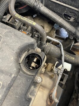

Опель Антара 2.4 2013 года, куплен новым,все время в одних руках. Пробег 160тыс. Решено поменять цепь т.к. при пуске тарахтение. При открытии клапанной крышки открылась такая картина(см.картинки).
Масло GM Dexos2, покупал в экзисте, замена через каждые 7тыс. Говорит точно не паленое.
Владелец технически грамотный и педант. Никаких замен раз в 20тыщ быть не могло.
Может кто-нибудь прокомментировать в результате чего такое могло произойти?

11.02.2022 в 07:46, lastsetbestset сказал:
Почему черного больше с правой стороны?
Потому что маслонасос с лева)
Когда масла на донышке то и износ будет аналогичен.

масло "паленка" голимая - имел идентичный результат и тоже из экзиста(железнодорожный)(и купил по коду именно ес а не рф)
менял в постоянном сервисе - даже не глянул(дебил) что заливают - сел и поехал
чухнул тыщи через 4(знаю что не ест масло)
промывки + масла с повышенным щелочным - немного исправили ситуацию
теперь масла только из крупных сетей (лента, метро, ашан...)
где-то есть фото того что было в канистре(там 5л. а надо 4.6) и то что было куплено потом (тоже жм)

А счетчик ресурса масла вот такой есть? У меня тоже с салона gm dx2 лился, менялся по счетчику, когда оставалось 20%. 100% - 250 мч, как я выяснил. Клапанную крышку не снимал, но через горловину видно, что распредвал идеально чистый. Пробег 49 ткм.
21.03.2023 в 07:49, KirillOren сказал:
Оригинальный GM на бензине и живет около 250ч, далее начинает лачить, плюс к тому у вас суммарный пробег 50к. С чего у вас быть грязи?)
Lobshter я все это к тому, что если gm не перекатывать, то будет чисто даже на нем) в этом хорошо помогает встроенный индикатор износа масла. Я по началу сомневался, можно ли ему доверять, но он отсчитывает 250 мч судя по всему
21 минуту назад, KirillOren сказал:
У меня в астре нет индикатора износа, да и не вижу смысла считать каждый моточас, когда можно залить вместо С3 А3 масло.
Итог какой? промывали чем? сейчас какое масло?
