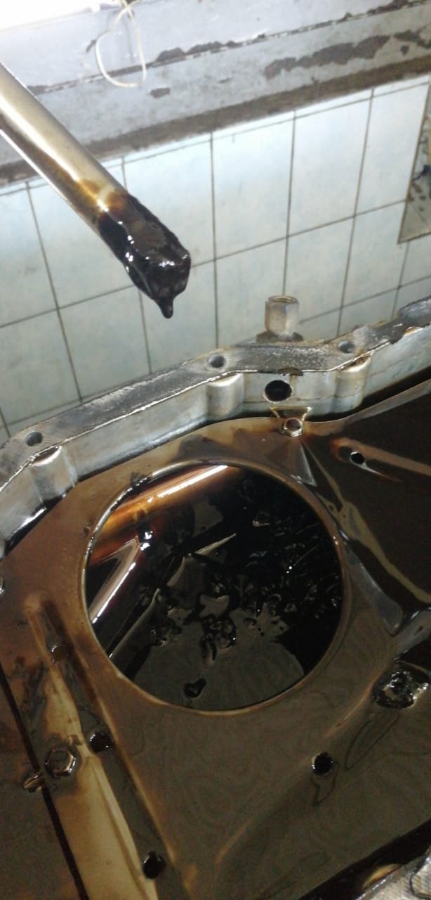

Всем привет.  Я с Казахстана. Такая приключилась беда, работаю на Газели  (машина своя), поехал в Шымкент (юг Казахстана), ну и решил там сменить масло. На базаре взял масло Windex 10W40 SL/CF (фото канистры не делал, есть только фото с их сайта). Все поменяли, поехал обратно в Астану, еще покатался где-то дня 3 в Астане, и в одно прекрасное утро машина перестала заводится. В сервисе разобрали движок, а там просто смола, масла нету.  Вот пытаюсь разобраться в чем может быть причина, большинство знакомых говорят что это из-за масло, некоторые говорят что из-за бензина. (хотя заправлялся все время на нормальных заправках).После замены масла проехал всего 1800 км. До этого был залит Лукойл Люкс 10W40, проблем никогда не было, на масле не перекатывал, менял раз в 9-10 тысяч Может кто сталкивался, в чем может быть проблема.  И кто что скажет за это масло ? В

По поводу самого масла  - наразгаданное место производства, неизвестное качество. Есть только догадки  .  Догадки что это  бренд из г. Дзержинск Нижегородской области РФ.   Производитель неизвестен. Но вы можете найти у себя сертификат  и там будет указан производитель. Один вопрос закроемзакроем(но это не точно) . И вам это слабо поможет
Р. С.  По поводу качества масла 50/50 что оно не сильно качественное.  Ваши продацы-оптовики  на масло просят такие цены  у "производителя " что невозможно поставлять качественное. Так из опыта делюсь.
Причём выши продавцы точно знают какое там качество.  Спросите с них жёстко с монтировкой, всё расскажут. Надеюсь вы хоть его купили за дешего...
А по научному вам надо брать образцы  и проверять в лаборатории. Надеюсь у вас в Казахстане она есть.  За чтет продавца масла)
Р. С а если это топливо, то  скоро узнаете из соседних гаражей аналогичную проблему. Имхо
ИМХО дело скорее всего не в масле, а в топливе, ибо:
1) тогда это было бы массовой проблемой. Не только же у вас было залито это масло
2) очень похоже на "маслянную чуму" - когда масло превращается в гудрон.
https://www.oil-club.ru/forum/topic/28275-top-samyh-gromkih-analizov-oyl-kluba/?do=findComment&comment=876714
тут есть пример анализа такого масла - симптомы очень схожие
Это может быть и масло и топливо, но больше шансов что это топливо, заправился где то по трассе... обычно это сопровождается моментальным падением щелочного числа, сильным ростом кислот, накоплением несгораемых фракций в картере и образованием мазе-образных, желе-образных отложений. Масло перестает перетекать и прокачиваться оно все взбивается в солидол... Тут даже самое плохое масло залей, на нормальном топливе оно будет в жидком состоянии и обладать смазывающими свойствами.
 Пример такого случая в Москве

Это 4 основных заправки, насколько помню, по пути Астана-Шымкент. Российская газпромнефть и китайский Sinooil вне подозрений, серьезные товарищи, хоть и человеческий фактор никто не отменял. Гелиос сдулся, хоть и не слышал давненько нареканий от людей. Казмунай, он же QazaqOil после ребрендинга - один из главных поставщиков автомобилей в сервисы на ремонт, по крайней мере, был раньше. АЗС Бахыт, он же GazOil - это вообще что-то с чем-то, врагу не посоветуешь. Еще тьма ноунейм заправок по трассе. Так как подделки масел, в отличие от России, у нас вообще не в тренде, можно тупо брать на разлив на базаре, то остается только топливо. Хотя человек еще 3 дня по столице колесил, а там ноунейм заправку днем с огнем не ссыщешь. Сие масло вижу впервые, у нас такого добра не встречал.

А так за масло узнавал, в Астане его тоже продают но очень мало, но нареканий полно. Основное,то что горит у всех. Жор дикий появляется у всех кто его заливает.
