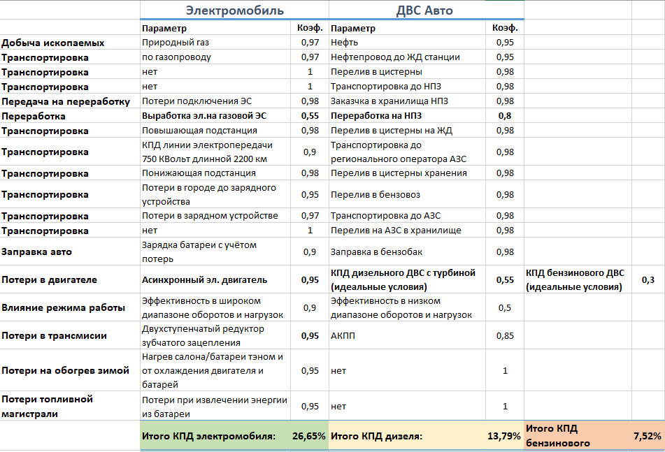

Какая нахрен экология с электричками...
Газ(на эл.станции) - электричка, и Газ - автомобиль, по КПД даже сравнивать неприлично ....
разница есть и она значимая, тк сжигание газа дает тепло и электричество и делает это с максимально возможным КПД в отличии от сжигания в двс. Вот с Углем - это да, тут крыть особо не чем, уголь сильно грязнее, но тот же самый Китай сильно повысил кпд в своих новых угольных станциях и еще и ведут работы по утилизации выхлопа станций. Индия тоже

Всё давно подсчитано, и не в пользу электрички ....

С другой стороны, очень любопытно посчитать какой кпд покажет электричка в ситуации:
Мне на работу на машине 30 км. По пробкам ползти 1,5 часа.
Сколька электричка потратит энергии свозить меня на работу и обратно в -25 при условии, что 9 часов будет ждать меня на улице без зарядки?
