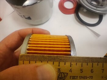

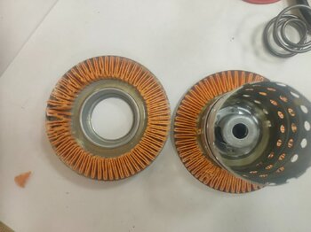

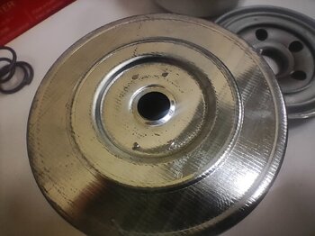

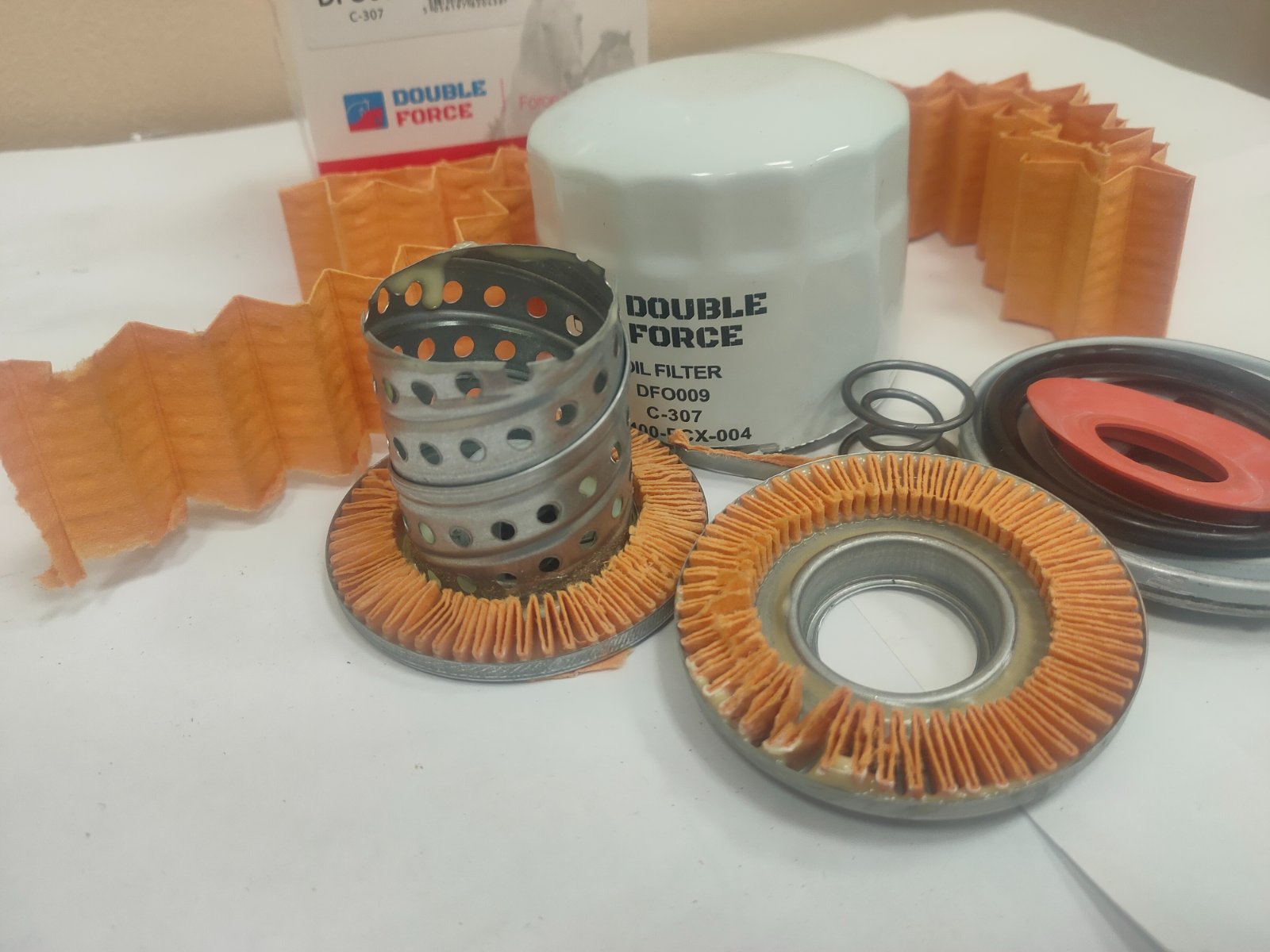

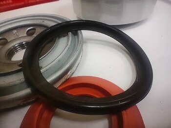

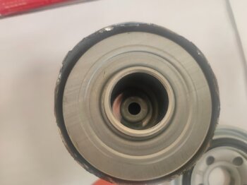

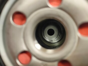

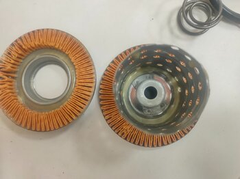

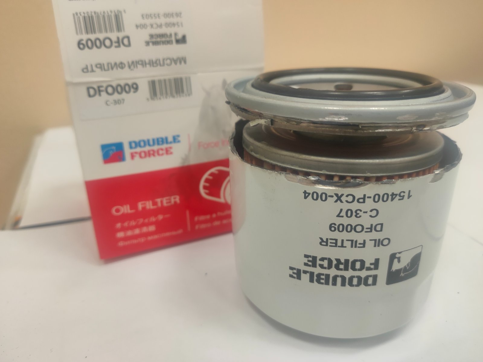

Пильнул я этот фильтр, завтра постараюсь выложить фотки, главное не забыть.
Double Force DFO009
Кратко.
Резьба не идеальна, имеются "микроскопические" заусенцы.
Корпус внутри с напылами.
Хлопушка дешман, в мороз ей будет плохо, обычная дубовая резинка.
Уплотнительное кольцо хорошо сидит, правда тонкое и дубовое, не исключаю траблы в морозы.
Сама катушка крепкая, но ФЭ рвется от половины усилия пальца, т.е. в принципе норм, бывало и хуже.
После разреза и отделения ФЭ от катушки, верхняя её часть просто осталась в руках (ничем не крепится), нижнюю так и не смог оторвать руками (скорее всего это одна деталь с цилиндром), сам ФЭ к плоскостям катушки приклеен хорошо.
Наляпан герметик, и снаружи и внутри.
Перепускной резиновой (или подобие резины), 1 из 10 раз (в среднем) чуть подклинивает.
Площадь ФЭ 610см.кв.
Перепускной срабатывает в районе 0,8 бар.
Цена на момент покупки около 170р.
Выводы делать только вам.
IMG20220201192034.thumb.jpg.beccfe96d6fcac8d70c4c5a152efcb62.jpgIMG20220201192040.thumb.jpg.503bdc816404c84d025f0ec486a5ab6f.jpgIMG20220201192052.thumb.jpg.ccaf8e480f8948a008d68e60543a5c83.jpg
