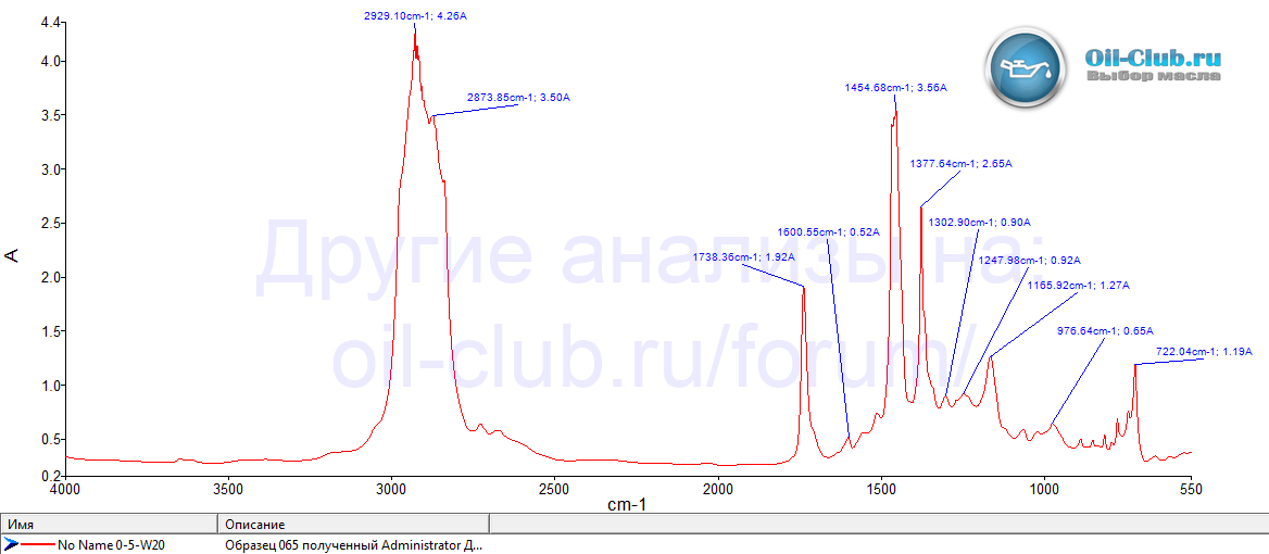

Масло заявлено как: Спецификаций не имеет.
1) Вязкостные характеристики соответствуют маслу SAE 0W-20. Это низковязкая "двадцатка" выдающая высокое КПД за счет малого сопротивления вязкости. Про экономию топлива, тут заикаться не буду, так как масло спортивное, но экономия, безусловно, тут тоже присутствует.
2) При этом у масла очень низкий индекс вязкости. Это говорит о малом количестве полимерного загустителя, что несомненно плюс. Возможно здесь вообще отсутствует полимерный загуститель... (например используется mPAO).
3) Щелочное число = 8,67 - выше среднего. Motul 300V обладает нормальным запасом для нейтрализации кислот. На 5000км его хватит. Смотря конечно в каких условиях.
4) Зола сульфатная = 0,98% - нормально, безопасно в плане накопления зольных абразивных отложений в зоне поршневых колец, клапанов и турбин. У Motul много детергентов на основе кальция и модификатора трения на основе органического молибдена, все это побочно повышает золу - поэтому для такого жирного пакета, зола не высокая.
5) Температура вспышки = 226С - обычная для масла 0W-20.
6) NOACK испаряемость масс (угар) = 12,6% - на первый взгляд он "не ахти". Но это нормально. Дело в том, что такие масла 0W-20 производят на низковязком ПАО-4 - а у этой базы не самые лучшая испаряемость NOACK. На уровне гидрокрекинга VHVI.
7) Температура застывания = -58С - выше всяких похвал! Масло не застынет . Точка!
8) Содержание серы = 0,304 - норма. Особенно для такого пакета присадок.
9) Пакет присадок жирный, со спортивным уклоном. Молибден комплекс, выдающий низкий коэффициент трения и высокое КПД двигателя. Противоизносные присадки на основе фосфора и цинка - содержание их достаточное. Кальций как детергент, моющая присадка.
10) Масло содержит эстеры в количестве около 8% и алкилированные нафталины около 5%. Такие плюшки есть не у всех.
ИК спектр Фурье говорит о том, что это масло на ПАО+Эстеры+Алкилированные нафталины. (возможно и немного гидрокрекинга VHVI).
Вывод: Как всегда нестандартное кастомное масло от Motul. Оно действительно крутое. Здесь есть ПАО синтетика, эстеры, алкилированные нафталины. Очень хорошие низкотемпературные характеристики (-58С). Молибден комплекс - реальный, снижающий коэффициент трения, износ, и повышающий КПД. А не закос. Я вижу это масло в таких автомобилях как Honda Civiс TypeR, Toyota GT-86, различные Lexus и прочие азиаты, владельцы которых обладают спортивными амбициями и хотят больше, чем просто гражданское масло API SN ILSAC GF-5. Один минус: высокая цена. Игрушка для состоятельных мальчиков.
