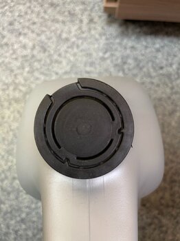

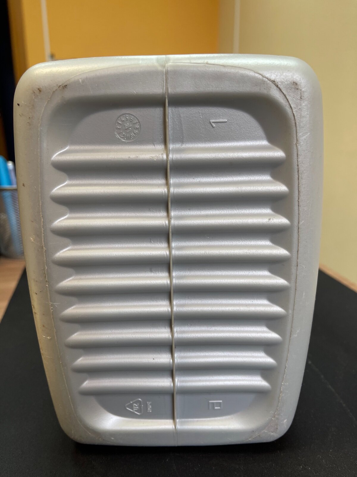

Канистра очень похожа на оригинал.
Хотя раз Евгений отписал что орига,значит так и есть, опыта у него гораздо больше.
Следов вскрытия не видно.
Но это неочем не говорит конечно.
Могли и налить чтот то свое.
Без анализа к сожалению не обойтись.
Я отправлял масла только в уртц и д. К ним вопросов ни каких, не дорого и быстро.

1 час назад, Евген 48 сказал:
Не надо пока ничего направлять, сфоткайте под ручкой канистры, нужны швы с двух сторон.
