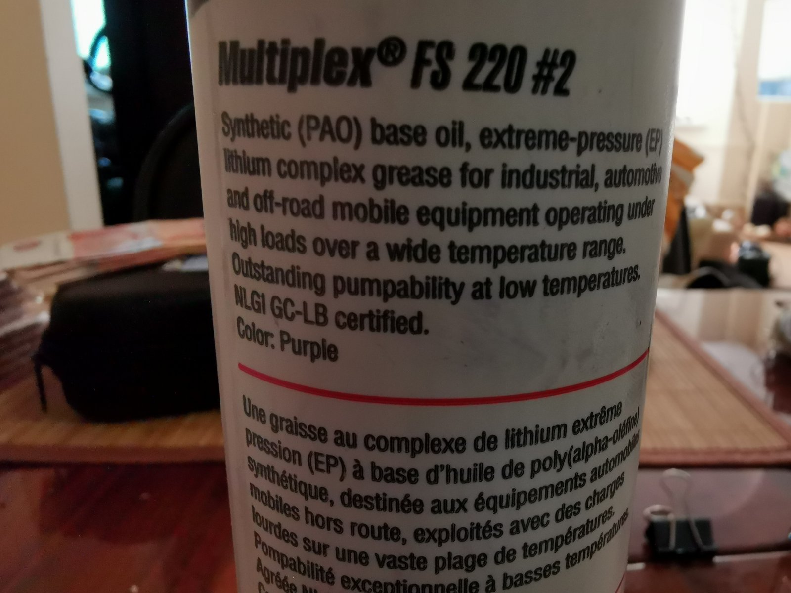

Друзья, получилось так, что мне набили гранаты и ШРУС и трипоид этой смазкой. Внедорожник, дальние поездки, горы, [censored by bot].
NLGI GC LB
Multiplex FS 22 #2
FILLIPS 66
Хана моим гранатам и нужно срочно менять смазку по уму, или буду долго и счастливо ездить?
4 часа назад, Vitaly.salsa.808 сказал:
Трипоид может и поездит, а вот внешние шариковые без молибдена сразу прикажут долго жить.
18.06.2021 в 07:54, Vitaly.salsa.808 сказал:
NLGI GC LB
Multiplex FS 22 #2
FILLIPS 66
Хорошая смазка. Для триподов в самый раз. Не то, что бы прям срочно, но в наружных ШРУС ее лучше заменить.
