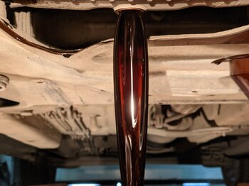

И всегда такое чистое масло на щупе после 9000 км? Видимо ЦПГ в идеальнейшем состоянии, прорыв газов минимальный.
Может отсюда и такие хорошие цифры износа - движок идеально притёрся
11 минут назад, KotKamelot сказал:
Всегда.
Считаю что это заслуга хорошей очистки масла, его качества, отличного топлива, отсутствием перепробегов, ну и эксплуатация, куда без неё.
Фото слива:
Изменено пользователем mihail026
