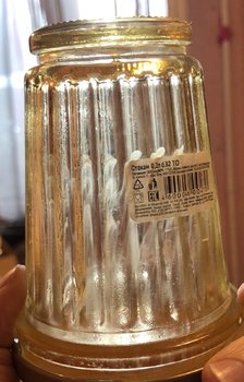

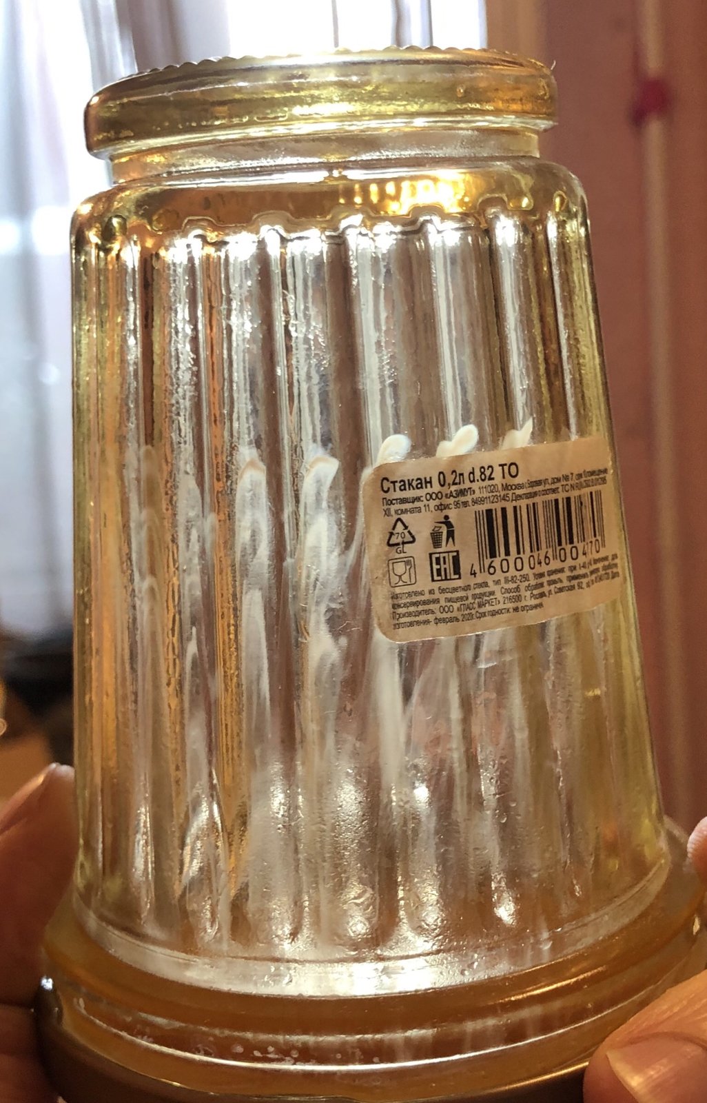

Так в чем проблема, заморозьте его до -30, взвесте на весах и сравнить с заведомо оригинальном. И тогда, хоть какая то ясность наступит.
Так и сделал. Морозил при -22 и взвешивал. Ооочень похоже на оригинал.
вот если бы при -28 -30, то более показательно было.
Но если при -22 не помутнело, то тоже громкий звоночек на оригинальность.

Масло из AGA 02.2019 мутное при -22, а 05.2020 прозрачное. Меня это и ввело в ступор:  оригинал 2019 мутный, масло из Беру 2020 прозрачное. Нашел максимально близкую дату оригинала к дате масла из Беру, заморозил и то и то масла прозрачные при -22.
