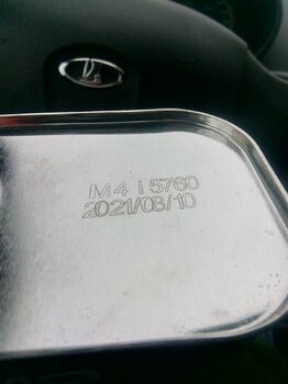

Заехал сегодня а у них выходной,увезу на следующей неделе,постараюсь в понедельник (фото для результата анализов)
