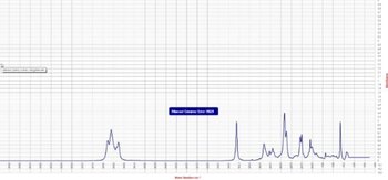

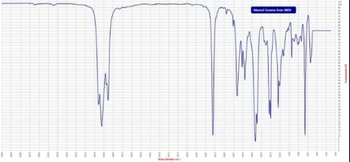

Лабораторный анализ:
Mannol Ceramo Ester 9829 свежее
Volga Oil М-10ДМ + Mannol Ceramo Ester 9829 отработка на Kia Rio 3 после 5695 км

Кальций - 95
Бор - 1047
Цинк - 7406
Фосфор - 9794
А если еще это разбодяжить на усредненный заливаемый объем 4 литра, то на выходе по бору получается "пшик" - 80-90ppm.
Судя по пику 1.0 на волне 1740 - эстеров там кот наплакал (если конечно я правильно интерпретировал график FTIR)
