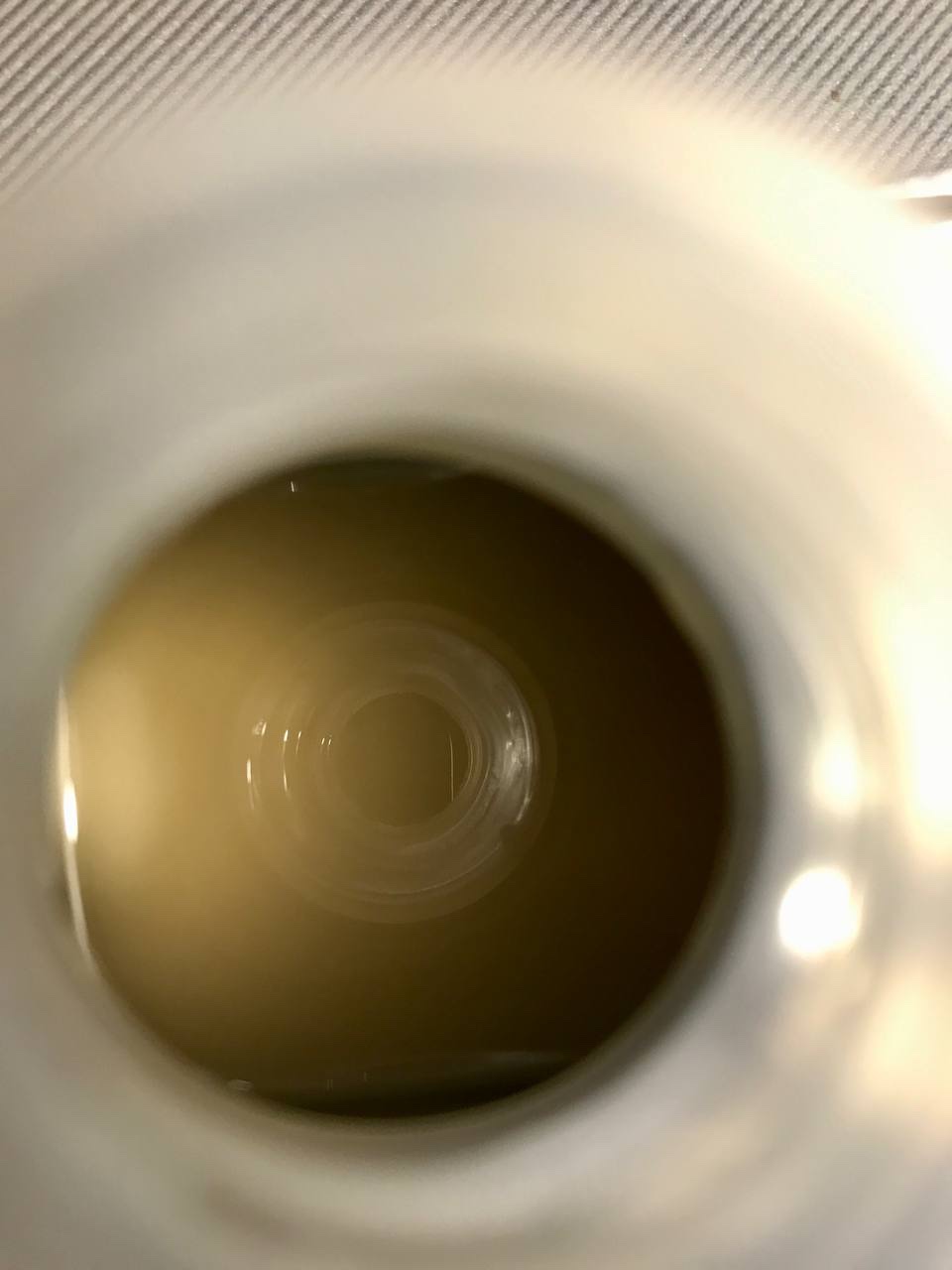

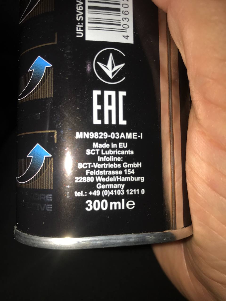

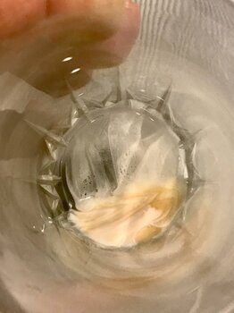

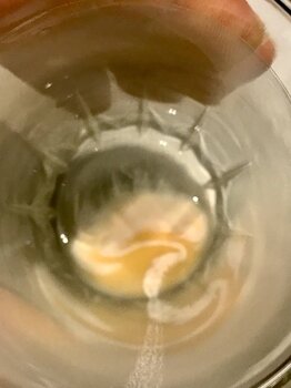

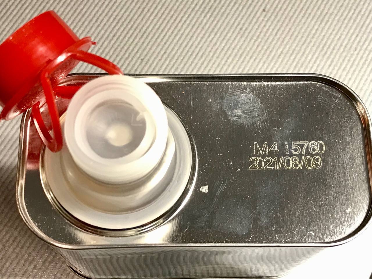

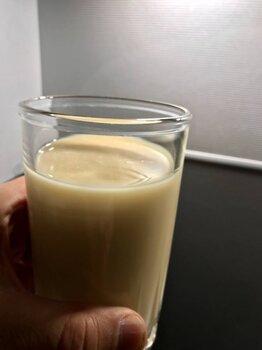

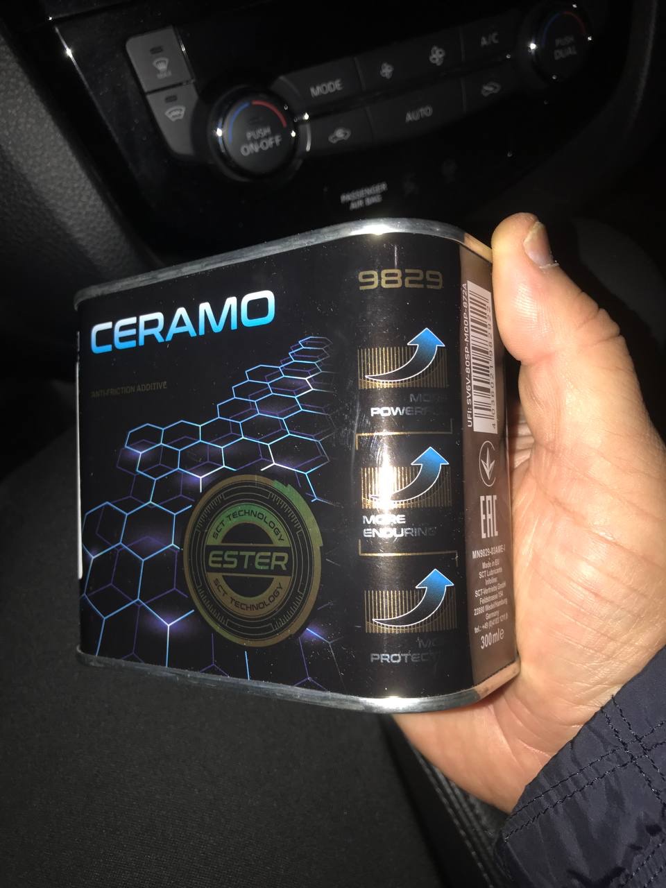

Забрал сегодня )))
385FAAEB-2469-4C99-B05E-6E909639F090.thumb.jpeg.f4c7e41c686ab7b474299e57d74c1111.jpeg  AFC0671A-D37E-4805-82F2-86B162D104DE.thumb.jpeg.8d67826b6140b53f8bb7d588cad08833.jpeg
ПыСы: Дома распечатал:
4CE12610-9908-483D-A52C-57C11D349731.thumb.jpeg.44fd26a64f27ee976059777f1130650b.jpeg      23D2AB36-A866-4088-80EE-649F214849DB.thumb.jpeg.72cc241fa7f667537425b26141185ff4.jpeg
7B433E63-5A01-4D9B-AF1B-927678529A35.thumb.jpeg.7f83cefae5774e6631faf0ce265e92ca.jpeg      C38CF9C2-4C21-4ECA-96E6-D40EF694E06D.thumb.jpeg.b905640650978479f4e6785b4cb9ea34.jpeg
D99B2803-9F2B-482B-9F1F-F038F7F7865D.thumb.jpeg.ded9948310ea299ec96568191e51884a.jpeg BAEB438A-5D92-45E2-A18F-B2431802FE94.thumb.jpeg.039dfaa2888735fa55bcd8613f3670ba.jpeg 55A01E32-546B-4698-9E0F-8C9B39B926DF.thumb.jpeg.2fa0fb1f00ea23aeeff7e50828a57e97.jpeg
994F0FD8-BBF6-406F-A959-26D7CCDA1B3D.thumb.jpeg.08854b519a10de9acfc35faca2b67223.jpeg 7CEF4964-2535-4A69-8DBA-DA21A547694D.thumb.jpeg.1c757d24af2ec6c656a19e362c522e0f.jpeg 13844B14-27C0-4199-AED9-9F1B1A7D0831.thumb.jpeg.1b77a74ee8d5f0b9f7bdf724774ce28f.jpeg
Густенькое, "жирненькое", с осадочком. Осадок на ощупь не абразивен, ну или кожа у меня слишком толстая )))
Налипло на стекло знатно, но смылось фэйриком быстро.
Изменено пользователем a-ha
