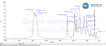

ИК спектр Фурье говорит о том, что присадка с большим количеством эстеров.
Лаба извинилась и сообщила что код чистоты протестировать не удалось, присадка не прозрачна и лазерный луч пробить ее не может.
Анализ этой присадки в концентрированном виде. Для наглядности нужно растворять ее в нужной дозе в известном масле и потом уже тестировать. А то сейчас всем кажется ух как много эстеров, противоизноски, бора, а когда ее добавишь 200мл на 6 литров масла - окажется сплошная гомеопатия...

Ну по крайней мере в ней точно есть бор, точно есть эстеры, противоизноску она действительно содержит в концентрированном количестве. То есть улучшайзер вроде бы реальный, не клубничка на ягодичке...
100мл на литр масла думаю будет норм
Более бюджетный аналог Ксенума 500 и не более того. Соотв. и результаты от применения будут схожи, т.е. от никаких, до гомеопатических. Да и всё равно эта взвесь г/нитрида бора осядет на дне после пары дней простоя Мотора
a-ha так а  что тогда тестили наши немецкие коллеги???:blink:
Примерно я думаю в присадке 25 процентов эстер. На 4 литра около 2 процентов.
надо еще щелочное и кислотное измерять. Щелочное - для понимания что такое бор, кислотное, чтобы всех напугать)))
Ну хоть не совсем пустышка получается и на том спасибо...
