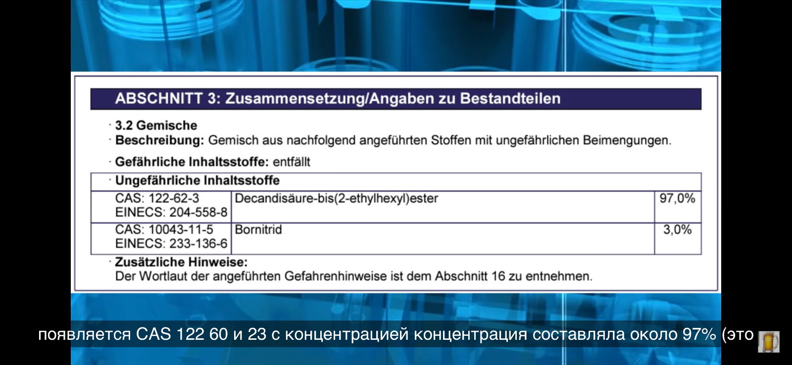

Описание: Инновационное средство защиты двигателя на основе синтетических сложных эфиров – эстеров (масел V группы) и микрочастиц гексагонального нитрида бора h-BN (белого графита) – противоизносная и антифрикционная присадка к моторным маслам не содержащих сцеплений (фрикционов), работающих в масляной ванне. Подходит ко всем видам двигателей – дизельным и бензиновым, четырех- и двухтактным и ко всем видам масел – минеральным, полуcинтетическим, синтетическим, в том числе и содержащих эфиры (esters). Идеальный продукт для тюнинговых и высокофорсированных автомобилей.
Представляет собой устойчивую суспензию графитоподобного микропорошка в эфире.

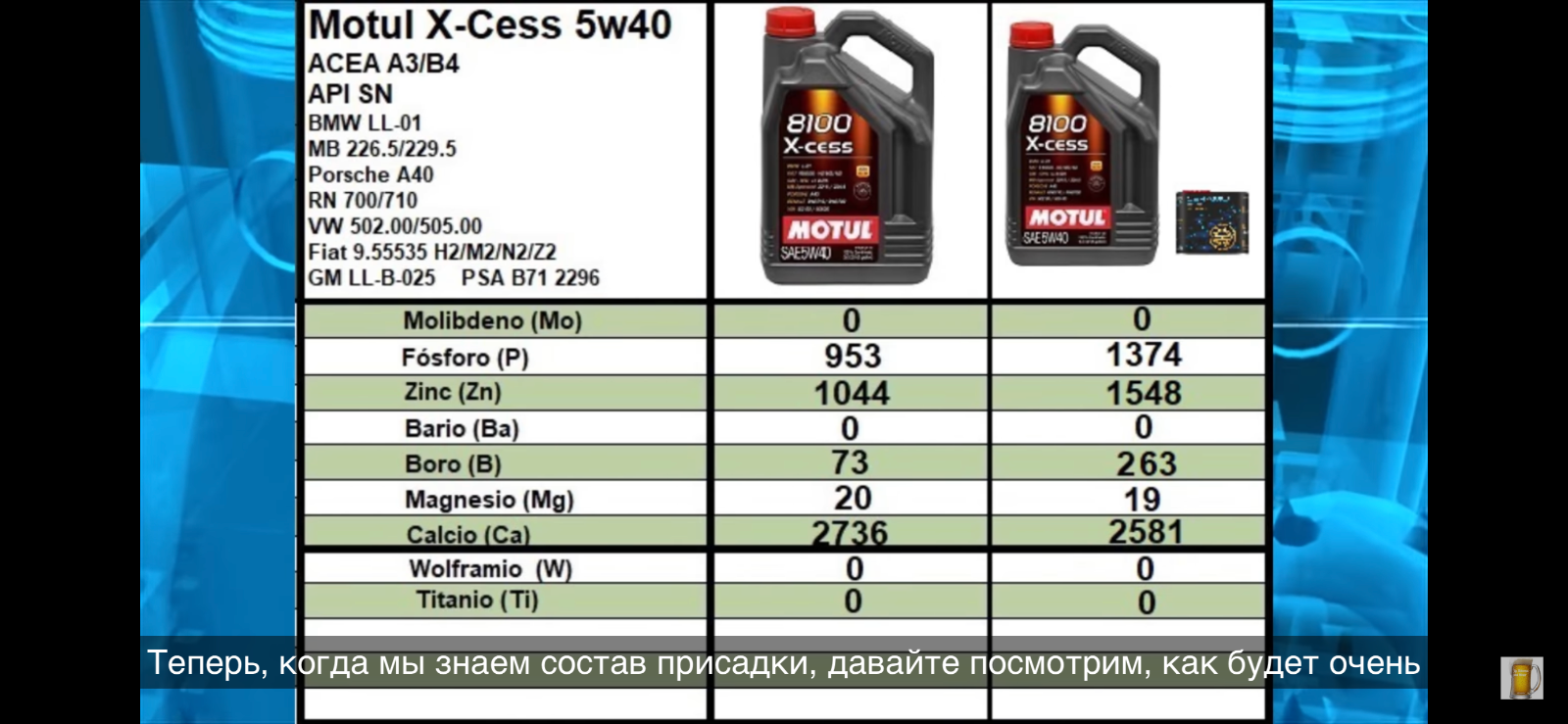

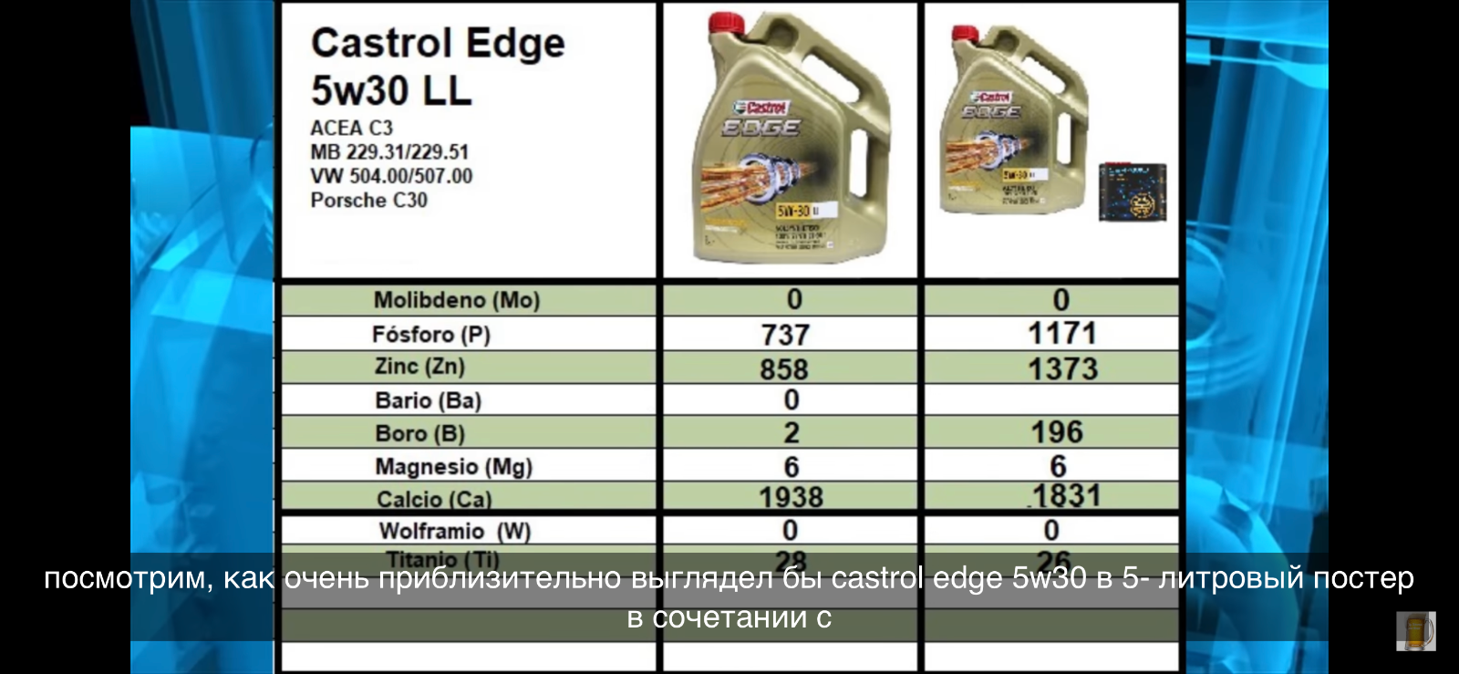

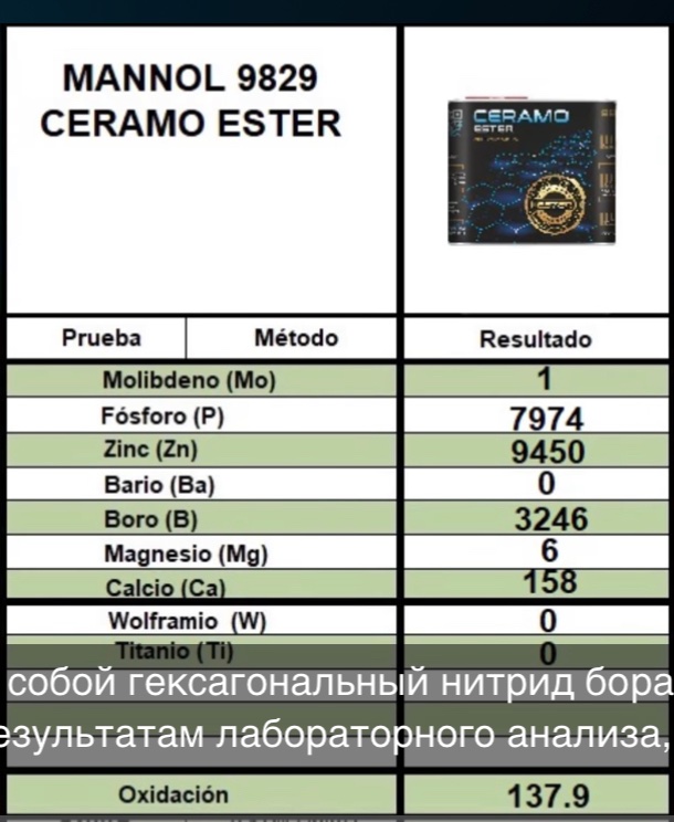

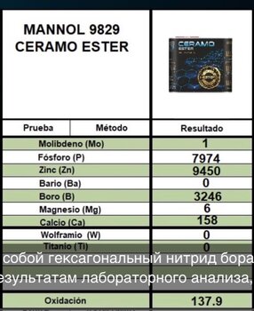

Лабораторный анализ:
Mannol Ceramo Ester 9829 свежее
Volga Oil М-10ДМ + Mannol Ceramo Ester 9829 отработка на Kia Rio 3 после 5695 км

Оно то хорошо,но анализ там эстеров не увидел, может имеет место загущение?
Почему не обнаружил?как раз таки обнаружил,а загустителя в них ровно столько же,сколько в стандартной 30-ке.
