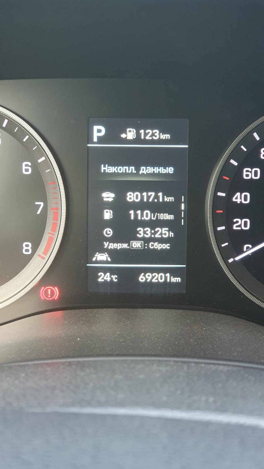

Заметил, что в Duratec-e этот Синтек начинает угорать при динамичной езде, когда обороты часто в интервале 3.5-5.5 тысяч.
Докатал Sintec Platinum 5W-30 A5/B5 до 8000 км (230 м/ч) и сделал смену масла. Все осталось так же как и в предыдущем посте. Маслом доволен, отработало хорошо. Хотелось бы еще увидеть в линейке Premium 5W-30 A5/B5.
