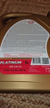

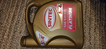

3 октября 20215 г Закреплён Sintec Platinum 7000 5W-30 A5/B5 Спецификации: API SL; ACEA A5/B5-16. Описание: Cинтетическое энергосберегающее моторное масло Sintec Platinum 7000 5W-30 A5/B5 SL/CF предназначено для применения в современных высокоэффективных бензиновых и дизельных двигателях европейских, американских и азиатских производителей, где требуется уровень эксплуатационных свойств API SL/CF и ACEA A5/B5. Использует фирменную технологию MolyGuard. Техническая документация: TDS Sintec Platinum 7000 5W-30 A5-B5 SL-CF.pdf Лабораторные анализы - Свежие - VOA Sintec Platinum 5W-30 ACEA A5/B5 02.09.22 Sintec Platinum 5W-30 A5/B5 25.04.22 Лабораторные анализы - Отработки - UOA Sintec Platinum 5W-30 ACEA A5/B5 API SL отработка на Toyota Vista Ardeo после 5933км Sintec Platinum 7000 5W-30 A5/B5 SL/CF отработка на Kia Rio 3 после 5880 км Sintec Platinum 5W-30 A5/B5 отработка на Toyota Hilux VII после 6640 км Sintec Platinum 5W-30 SL A5/B5 отработка на Ford Focus III 1.6 AMT ( 125 hp) 2012 г.в. после 6275 км Sintec Platinum 5W-30 A5/B5 отработка на KIA RiO после 7967км Sintec Platinum 5W-30 отработка на KIA Ceed после 6745км Sintec Platinum 5W-30 A5/B5 отработка на Mitsubishi Lancer 9 после 4680км Артикулы коды для заказа в интернет магазинах: 600157 - Sintec Platinum 7000 5W-30 A5/B5 1L 600158 - Sintec Platinum 7000 5W-30 A5/B5 4L 600159 - Sintec Platinum 7000 5W-30 A5/B5 20L 600160 - Sintec Platinum 7000 5W-30 A5/B5 60L 600161 - Sintec Platinum 7000 5W-30 A5/B5 205L Отчеты форумчан: Sintec Platinum 5W-30 ACEA A5/B5 на Kia Ceed - Nemo1980 Sintec Platinum 5W-30 API SL, ACEA A5/B5 на Mitsubishi Lancer 9 - agstroy
