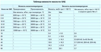

Да понятно уже что HTHS они от балды рисуют. Видимо и физику, и химию не обманешь - при такой вязкости 100С заявленный HTHS для гидрокрекинга не достижим. Не помню откуда табличка, но очень информативна (масла разных брендов на разных базах, характеристики).
