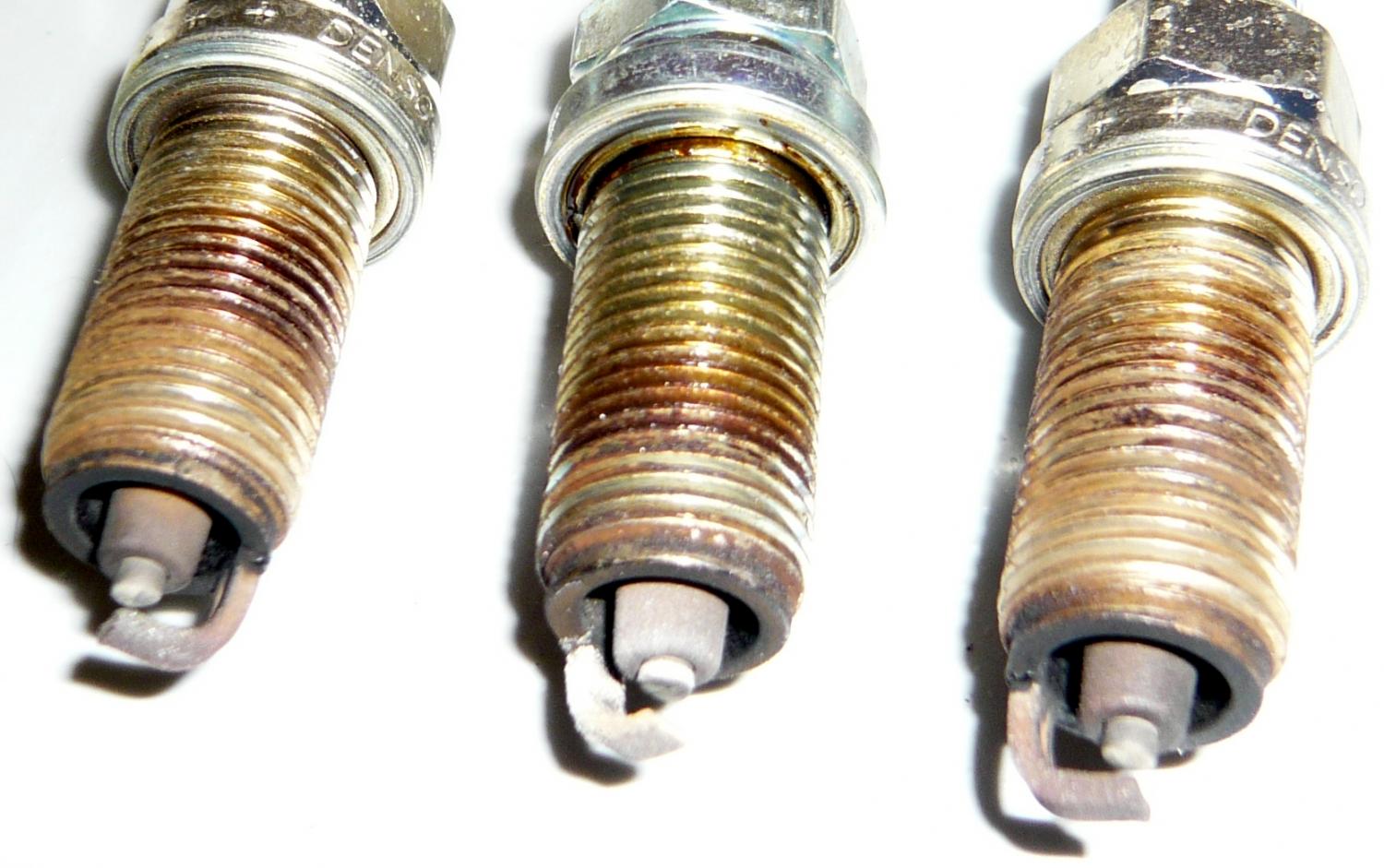

свечи прошли 50+ тыщ.км !!!  :crazy:

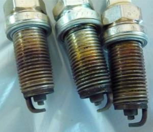

В общем ситуация следующая... начальник купил авто с пробегом 38 тыщ... В авто, как заверил продавец, никто не лазил, т.е. не менялись никакие жидкости и расходники (ну кроме фильтров и масла в ДВС пару раз). Ну и ездил начальник до 87тыщ. на этих свечах думая что у него заводской иридий и пора бы уже его сменить к 100тыщам. км хех.  :DD
Короче ушлый продаван видать свечки выкрутил и завернули дешманские, которые вообще в этот двигатель по каталогу низя. Мало того ещё и 3 Денсо стояли и три НЖК.
Короче были поставлены Denso IKH20TT и авто попёрло хех. Хотя он и до этого умудрялся со сфетофора уделывать некоторые авто.  :DD Так что теперь верю что и 200тыщ иридий ходит у некоторых.
Изменено пользователем Dimcho
Свечи жесть :) со сьеденными пеньками :)

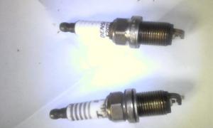

Как обещал - добрался до бокса и откопал заводские свечи.
Фото как обычно - на микроволновку,   так что не серчайте.
Погнали - сверху вниз ,  слева всегда заводская свеча.
Нет маркировки :
Ещё одна маркировка :
И ещё :
Юбочка оригинала гладкая ,  на второй свече - со следами резца ,  на фото к сожалению не очень хорошо видно ,  не выловить фокус :
Талия заводской свечи - гладкая ,  выгнутая ,  подделка - ровная ,  со следами резца.
Заводская маркировка глубокая ,  со специфической развальцовкой ,  на второй свече всё ровное и без развальцовки :
Сравнение электродов - тоньше ,  длиннее ,  искровой зазор меньше :
На заводской свече есть платиновый пятачок , на второй - отсутствует ,  фотографировать её не стал - фокус на два электрода сразу не навести :
Ещё шайба у заводской свечи чуть тоньше ,  но это на фото не передать ,  так же печатный цвет подделки более синий и контрастный ,  у заводской бледнее - но на фото опять же передать не получилось.
Вот такая ботва :)
