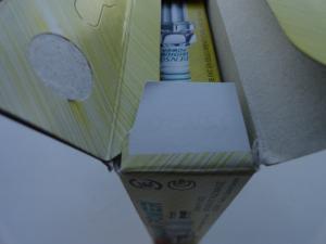

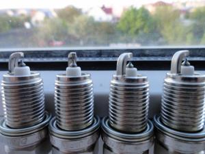

post-18793-0-43912300-1462904769_thumb.jpgpost-18793-0-92703000-1462904787_thumb.jpgpost-18793-0-36797500-1462904806_thumb.jpgВот мои свечи Denso IK20L, о к-рых писал выше, мне в них не нравится отсутствие шрифта-"сетки" (но я накопал в комментах оф.продавцов, что "сетка" далеко не на всей программе выпуска), упаковка и полиграфия отличная, электроды ровные, тонкие, U образная выемка на боковом электроде есть, на лепестке коробки шрифт Denso (видно под углом) поставщик не вызывает сомнений, Ваши мнения ?

Нормальные оригинальные свечи на вид!

На первой и второй свече слева в керамике вкрапления, или грязь на поверхности?
Если в керамике - у настоящих такого быть не должно. Качество изолятора ихмо.
Посмотрел-пыль прилипла, спс за ответы, ну если подделки достигли такого уровня, тогда все очень печально.

у меня тоже одна без шрифта сетки, вк группа денсо подтвердила, не на всех! так что не парься, с виду нормаль, тест написан ровно, керамика вроде норм. Если это подделка, то проездит столько же))

Как по мне так это подделка, ну или фотография не передает всех нюансов.
Надпись DENSO и Iridium Power должна быть выполнена в в виде точечного нанесения, а не сплошным штампом.

Не у всех иридиевых и платиновых свечей надпись сделана сеткой. Об этом нюансе мне так же отвечали местные диллеры по свечам Дэнсо в регионе.
Сколько использую Iridium не разу не видел печать штампом, да ещё таким корявым.
Заказывал свечи правда только из Японии.
