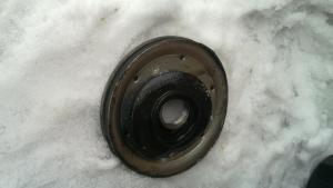

4 февраля 20179 г SCT SK-804 Не знаю, кой чёрт меня дёрнул купить сей "продукт", но что сделано то сделано.Наверно повёлся на "сделано в германии". По девайсу: фильтр масляный SCT(http://sct-catalogue.de/ru/?action=catalog_part_info_view&art_id=2315940&item_code=SCT_SK804&return=action%3Dcatalog) SK-804. Авто ТЛК-100 Пробег на этом "фильтре" 200км, Обратный клапан ДУБОВЫЙ(!), масло сливает минут за 10. Данный фильтр снят утром, после ночной стоянки -фильтр СУХОЙ... Что за проставка там, со спиральной бумажкой? И таких фильтра умну два. Этот снял, второй поставил - картина не изменилась. Утром "сухой" старт. Жду от экзиста Nitto
5 февраля 20179 г Что за проставка там, со спиральной бумажкой? Фильтр с двойной фильтрации. Только конструктив немного другой. Вот подобные фильтры - http://www.oil-club.ru/forum/topic/23995-sravnenie-maslyanyh-filtrov-mitsubishi-l200-pajero-mahle-oc-274-clean-filters-df-827a-sakura-c-10081-kross-km0101998/
5 февраля 20179 г Двойная фильтрация? Под термином "фильтрация", я понимаю разделение масла от посторонних примесей посредством пропускания через что-то способное разделить(отделить) одно от другого Сея приставка в фильтре - тупиковая. Она просто намокает от присутствия масла и всё 8-0 Думал, только в роснано так развлекаются, ан нет, немчура тоже с юмором
6 февраля 20179 г Возможно, когда-то ранее, перевод был сделан неудачно, но название прижилось и это не вызывало неприятия. Не сомневаюсь, что если бы больше читали ойл-клуб, то не не стали покупать фильтры SCT. А двойная фильтрация связана с тем, что в фильтре стоят две шторы с разными фильтрующими способностями и разным сопротивлением потоку. Поэтому, одна штора имеет, условно, - грубую фильтрацию, но является полнопоточной, а другая - тонкой фильтрации, однако с большим сопротивлением потоку и гораздо меньшей пропускной способностью. Что то вроде решения "2 в 1" - полнопоточный и байпасный фильтр в одном флаконе. Кстати, так развлекаются японцы, смотрите соответствующие фильтры VIC линейки DC - http://www.oil-club.ru/forum/topic/4982-vic-maslyanye-filtry/page-5?do=findComment&comment=634476 и PIAA да ещё и с магнитом Изменено 6 февраля 20179 г пользователем konung

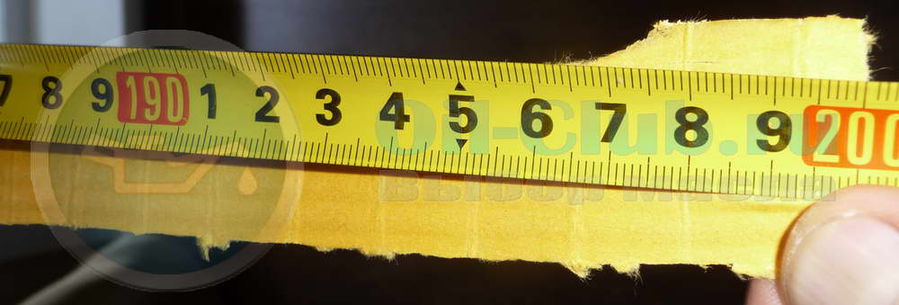

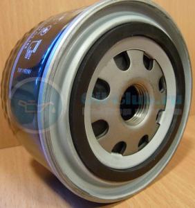

23 июня 20179 г Популярное сообщение SCT SM101 За спонсирование, спасибо Racer Цена 126 руб. (EMEX-VKSO) Применимость: вся линейка ВАЗ и другие Коробочка симпатичная, и так как новая , выглядит отменно, а вот если б, заезженная была, то наверное другое мнение было. Есть напоминалка о смене масла -фильтра. о производителе указывает штрихкод- якобы Германия, хотя тут же и Литва упомянута. Указаны аналоги, и применение. Принт на корпусе плохой, Есть пиктограммки, инструкция, русского нет. Резьба неплохая. Прокладочка квадратная,средней мягкости, квадратного сечения, на своем месте сидит не плотно, но не вываливается. На торце выдавлен логотип марки, имеется дата изготовление, и указание на проверку герметичности. габариты, вес внутри, обильно залито герметиком прижимная пластина-пружина Противодренажный клапан представлят сборную конструкцию из пружинки, шайбы резиновой и металлической пластины. шайба средней толщины. На катушке видны излишки клея, фэ мягкий, но не рвется. При эксплуатации его видимо хорошо поведет. обгонный клапан пластмассовый, через чур мягкий, измерянное мной давление составило всего 0,5 bar, что несоответствует нормам ваза, должно где то 0.8-1.0 bar. Масло будет часто идти через клапан, т.е. фильтрация масла не будет нужным образом осуществляться. кпд занимаемого объема резьба нормальная Площадь шторы 720 см2 фэ на много тоньше mahle, на просвет тож не очень, видны "пятна". Торцы катушки хорошо проклеены. ПЫ.СЫ. Для сравнения: и ссылочки: goodwill og 410 hq finwhale lf105 alco sp-806 sintek snf-2105-m Изменено 30 июня 20179 г пользователем Ermito
23 июня 20179 г Вот ведь народ наивный: этот фильтр пользуется хорошим спросом. причин несколько: 1. "Made in Germany" 2. Приличный вид. 3. Цена. По факту: троечник.
23 июня 20179 г Вот ведь народ наивный: этот фильтр пользуется хорошим спросом. причин несколько: 1. "Made in Germany" 2. Приличный вид. 3. Цена. По факту: троечник. Троечник ли???? С учетом усилия открытия клапана условно "от дуновения" - круглый двоечник! Я себе такие ставил, впечатлившись быстрым потуханием лампы при пуске....Потом распилил, посмотрел и больше не покупал это гуано!
