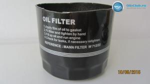

Красивая синяя упаковка. Надписи  Made in Germany нет - значит скорее всего изготовлен в другом месте (цена то дешевая 130р). Указана применяемость по моделям автомобилей.
На корпусе фильтра SCT Germany - а Made in ... отсутствует.

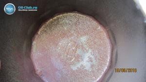

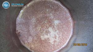

Первый минус - внутри коррозия - очень сильно. Железа в анализе отработки, такой фильтр может дать много. Если пальцем провести - палец становится коричневый. Зато полфильтра внутри и снаружи оцинковано :) Выводили выводили ржу - в итоге ржа их одолела :D

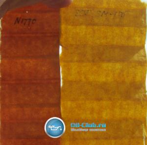

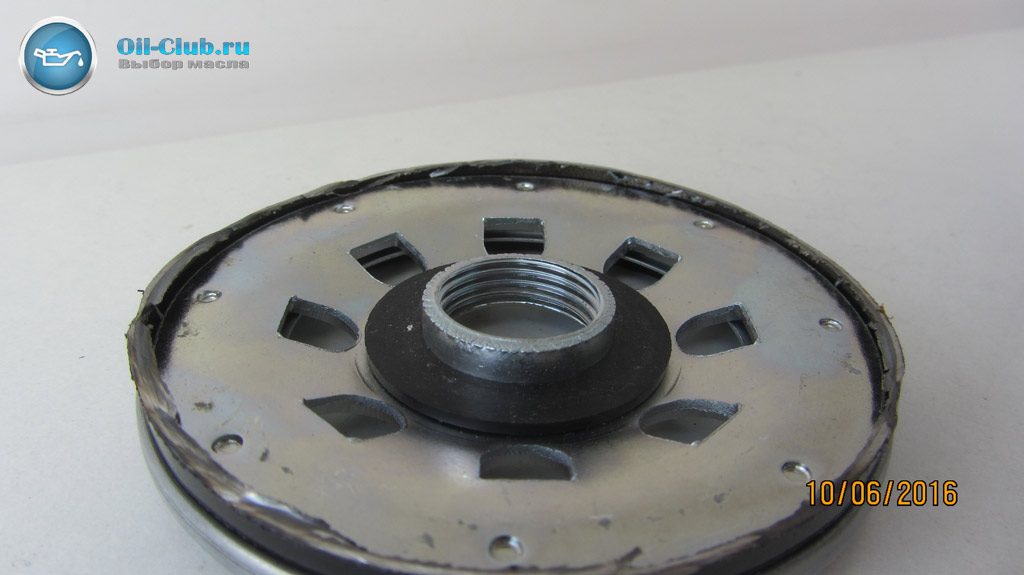

Фильтрующий материал тонкий, уложен не часто, кривой. Есть излишки герметика - но сильного криминала нет.
Внутри от души залили герметиком - но тоже без криминала.
Некоторые детали фильтра оцинкованы, перепускного клапана нет.
Это нонсенс, резьбу сначала нарезали - такое ощущение, а потом все это оцинковали или никелировали - зачем? загадка...
Резьба нарезана чисто - она хитрая, каждый виток резьбы имеет канавку.
Надо было все таки еще прижимную пластинку оцинковать - не порядок :DD
Фильтрующего материала кстати не мало, но он тонкий...
SCT SM105 На просвет с нашим эталонном Nitto. Плотность меньше у SCT, он и тоньше.  Много фильтрующего материала - не значит хорошая фильтрация, важно еще какой он по толщине, плотности и волокнам.
Толщина фильтрующего материала в сравнении с нашим эталоном Nitto.
