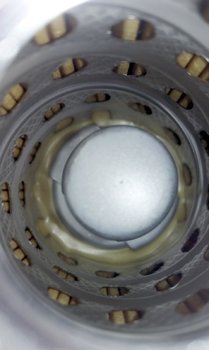

Что-то как-то не плотненько складки начали делать.
Изменено пользователем dimka_nevidimka
5 часов назад, dimka_nevidimka сказал:
Изготовлен где?
Paulson написано Корея
37 минут назад, Dumus сказал:
Значит, после моторов и до фильтров очередь дошла... :)
1 час назад, Paulson сказал:
W811/80 делался всегда и только в Корее.
2 часа назад, Andrey_74 сказал:
Тогда скурвились, как и многие другие
18 часов назад, dimka_nevidimka сказал:
Без вскрытия рано что-либо говорить. Не допускается ли такой вариант укладки бумаги, как в Nitto?
dimka_nevidimka  коробка как заклеена? покажи, для меня надь
2 часа назад, petrik72 сказал:
понятия не имею. при таком исполнении пустоты через равные расстояния были бы. а тут в двух местах сконцентрированы, будто они слегка уменьшили площадь материала и на несколько складок меньше стало.
3 часа назад, исламыч сказал:
коробка уже в мусорке, а фильтр на машине.
выглядела обычно, как и у всех. склеена ровно.
только такие фотки еще есть
IMG_20190710_221455.thumb.jpg.359f0d41fee0dae60d4bac9cf38567e2.jpg IMG_20190710_194515.thumb.jpg.c0d94983b14191b9d07856720a727845.jpg IMG_20190710_195341.thumb.jpg.96352499aa590f78d69f33744652b3b7.jpg
dimka_nevidimka  клей точками или большое пятно было?
2 часа назад, исламыч сказал:
одним пятном. как на видео из шапки "Mann W811/80 Made in Korea пилил torcon"
dimka_nevidimka  воот, у меня который стоит и который час купил, тоже большим пятном, значит так должно быть

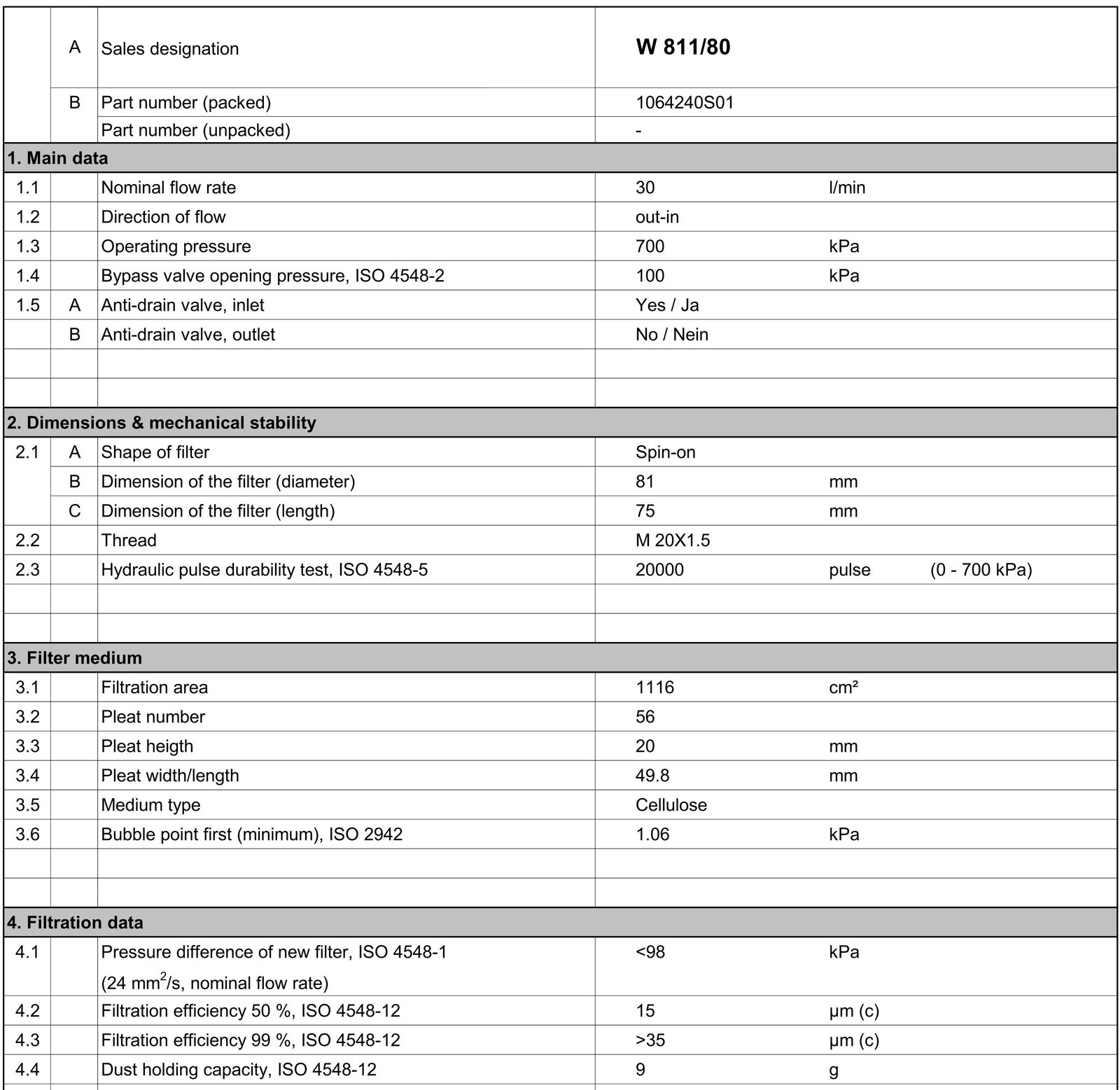

Где-то видел на форуме спецификации "тонкости" отсева для фильтров, найти сейчас не могу.
Подскажите, интересуют цифры для W811/80 - есть у кого инфа?
57 минут назад, brzroman сказал:
цифры для W811/80
вот такая есть табличка
