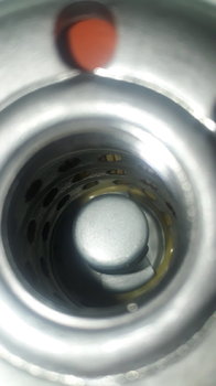

Интересный фильтр:
1. Фильтр завальцован без фирменных mann-овских граней.
2. Другой металлический сердечник фильтрующего элемента.
3. Перепускной клапан другой конструкции.
Скорее всего его производит другая компания, а Mann продает под своим брендом.
Вопрос в том - что за производитель? И как различить подделку, если покупка в сомнительном месте.
Так тут Корея, а не Германия.
k460kk , сказать то что хотел?
Придерживаюсь мнения, что производитель в любой стране будет использовать одинаковое оборудование и технологию. Mann W8017 совсем не похож на прочие Mann. Вывод - Mann либо поглотил завод какой-то фирмы либо в данном случае выступает как упаковщик.

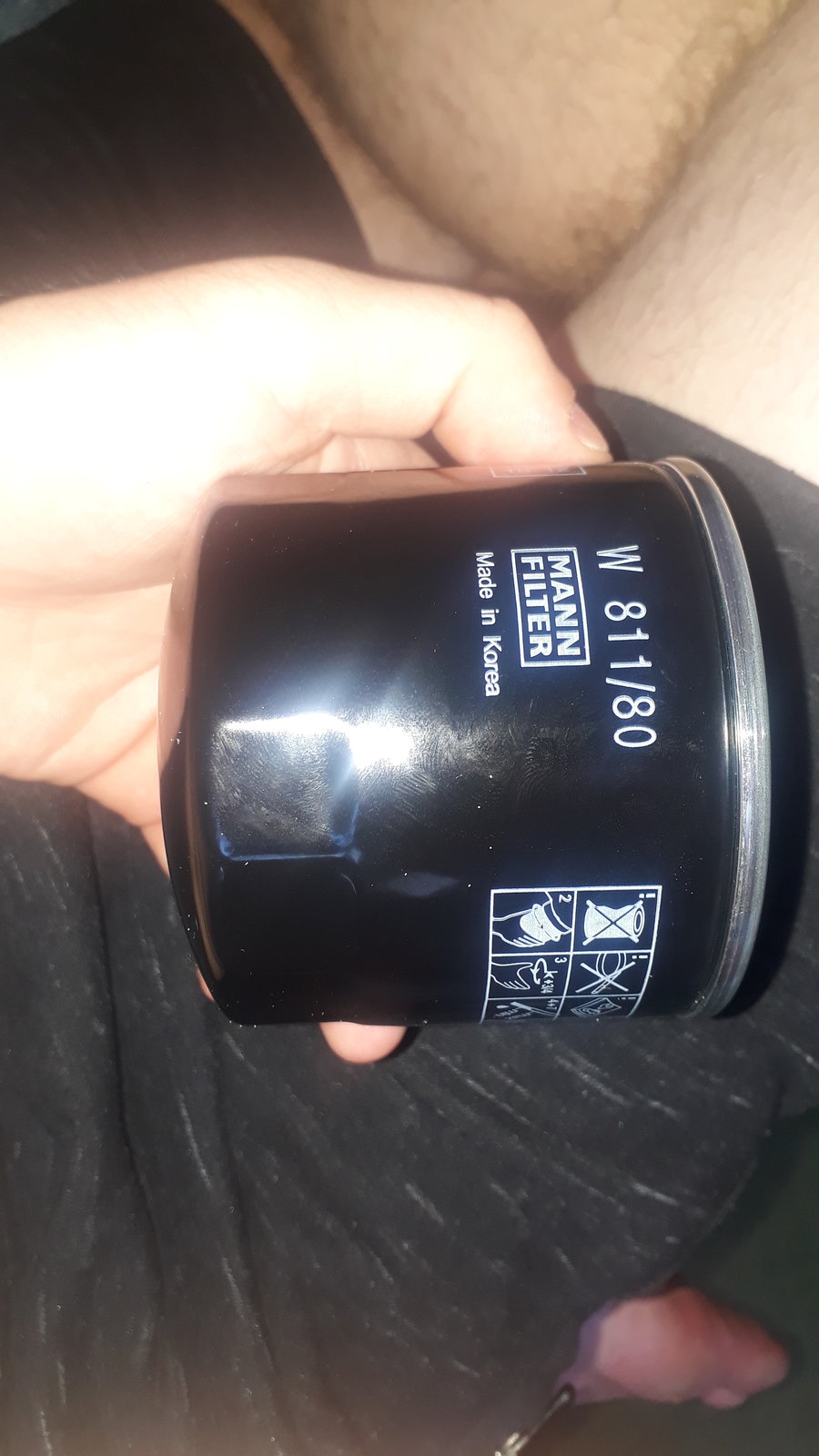

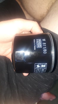

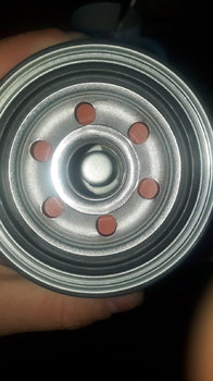

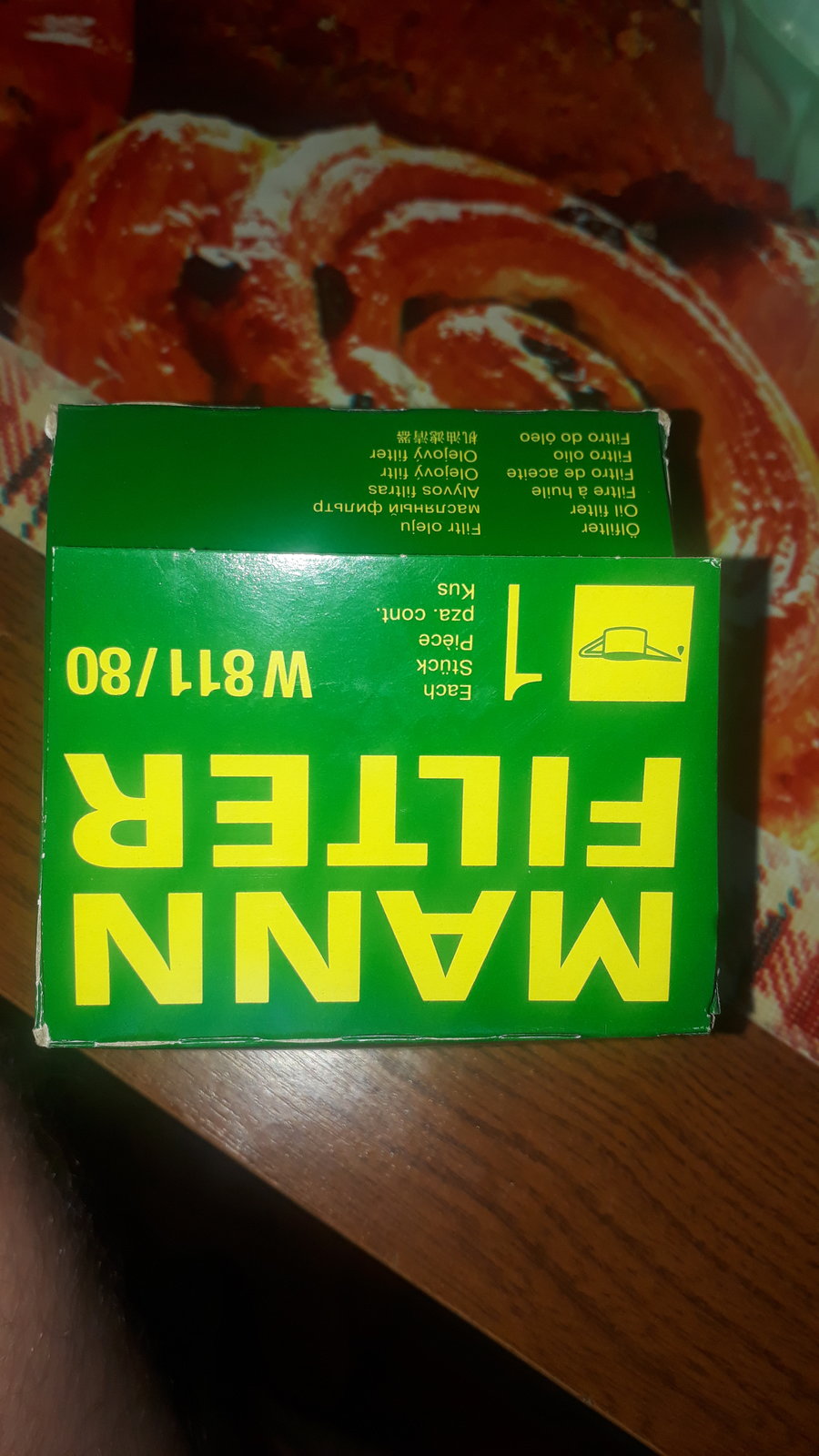

Нет проблем, куплен у оф представителя, сомнений нет что оригинал. Нужно же знать как выглядит оригинал, поэтому и показываю. Тем более данный фильтр не очень популярен и фото свежей "не подделки" на форуме нет.
Подскажите оригинал или нет? а то мой перфекционизм до всего докопается)
Dsboy Не подделка
