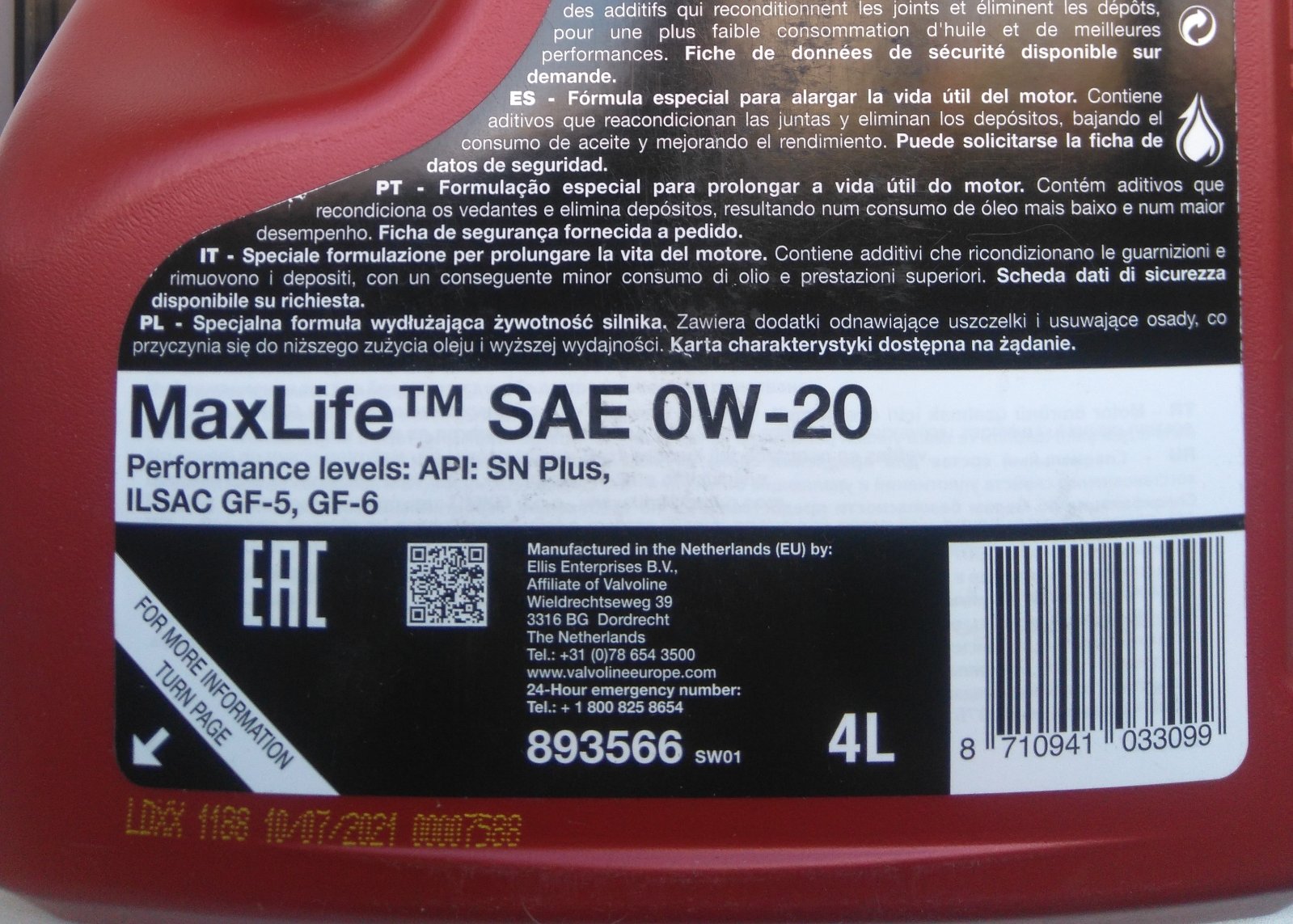

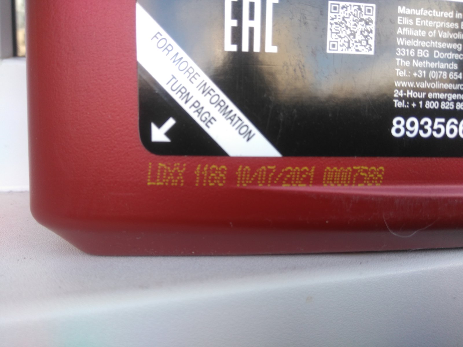

MaxLife 0W-20 в любой таре - июль 2021 года
