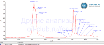

ИК спектр говорит о том, что масло на основе минеральной базы 1й группы, есть ли здесь VHVI не ясно.
Вывод: перед нами хороший продукт на минеральной базе с пакетом присадок Afton Hitec 9325G в количестве 5,45% место 6,8% у того же Лукойл Люкс 10W-40 SL. Вполне вероятно, что в нем присутствует небольшое количество 3 гр. (10-15%), поскольку производитель заявляет «частично синтетическое». В целом, все параметры в норме, но ресурс невелик: 150-200 моточасов, т.к. минеральная база быстрее окисляется, запас моюще-нейтрализующих свойств минимальный. Удобный вариант для тех, кто меняет масло по сезону и накатывает не очень много. (описание Dimmy)
