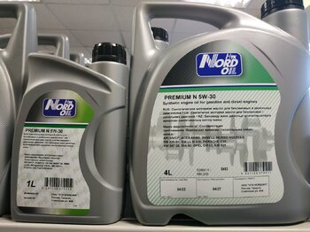

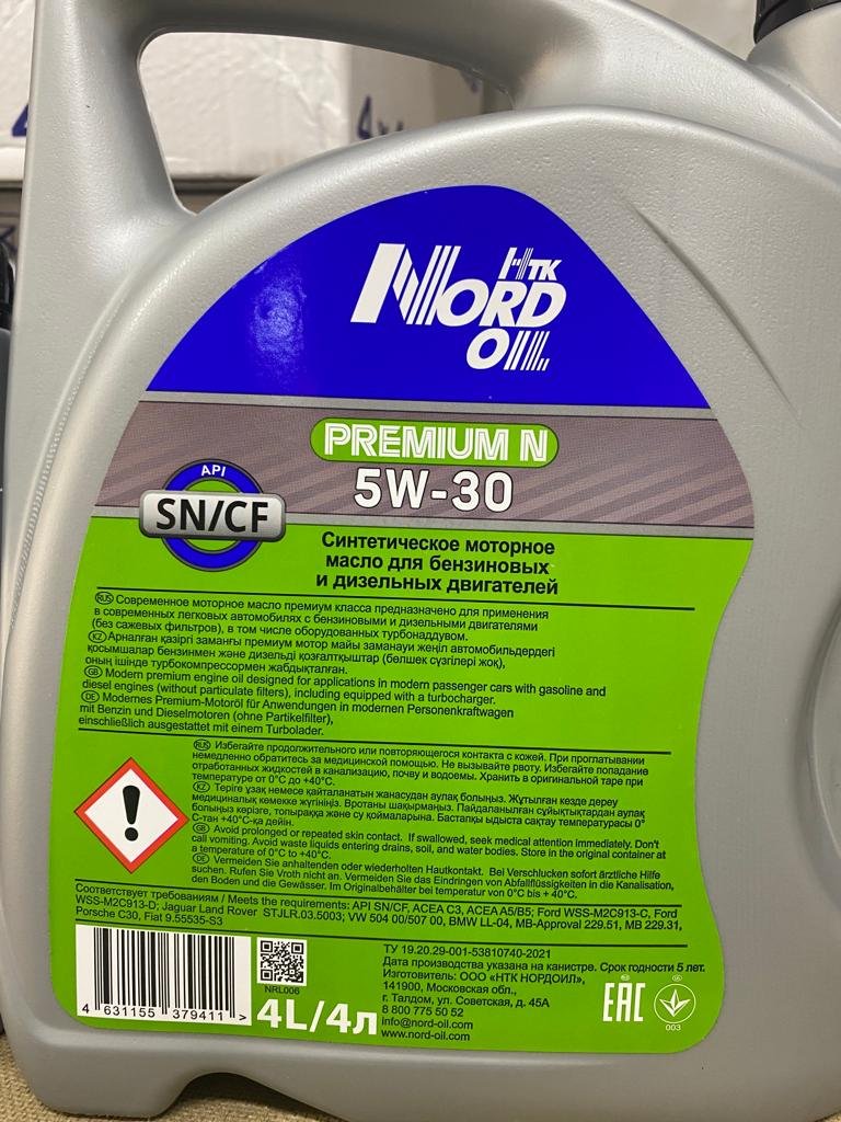

Какая то ситуация непонятная: что производитель разные допуски на 1 и 4л канистрах указывает, что состав масла какая то отсебятина (или лаба ошибается).. Кальций не срабатывается, щелочное не уменьшается, противоизносного пакета кот наплакал...
Новая канистра
наклейка новая, а бред старый...
